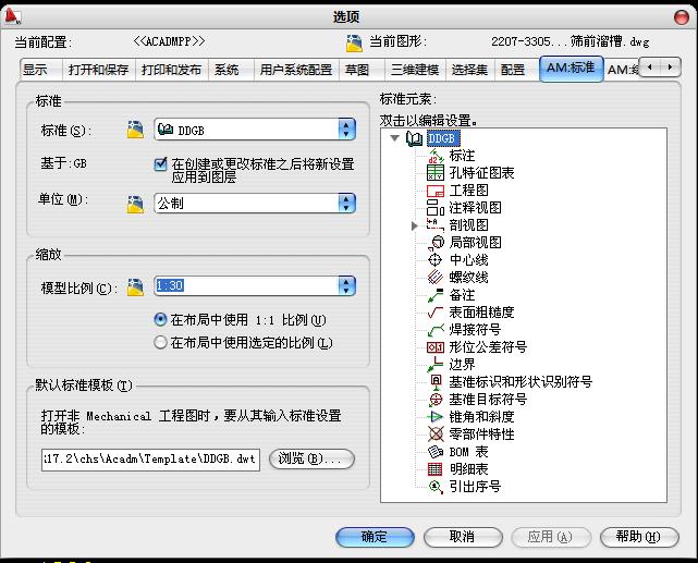

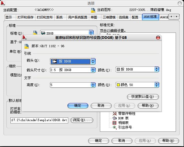

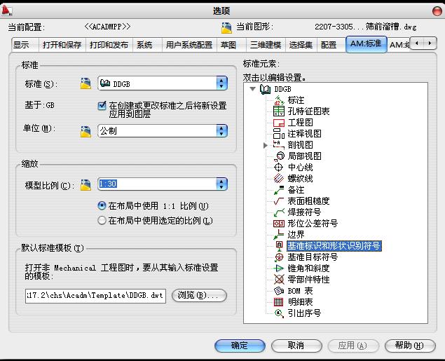

发表于 2009-4-14 16:59:51 | 显示全部楼层 来自: 中国天津

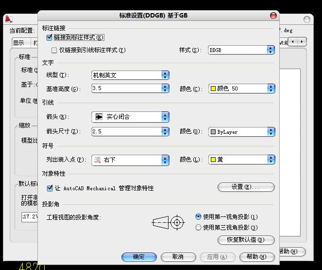

op命令→AM:标准→基准标识和形状识别符号。双击或者右键设置。不过可以改的属性不多。不知道你要修改什么。% l' X. o3 Y+ j

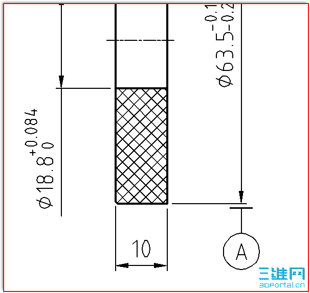

 楼主| 发表于 2009-4-14 17:21:21 | 显示全部楼层 来自: 中国陕西西安
回复 4# mickalcoopa 的帖子
你所画图中的粗短划线在打印出图后是细实线
" U% k8 v* E) y. T) f怎么设置?
发表于 2009-4-14 17:42:12 | 显示全部楼层 来自: 中国天津
这个问题,我现在不能说的很准了,因为我现在用的是09,和07的变化比较大了。2 u. c; K; H* [! k! i
3 b+ t! l, c& N
虽然可以修改,但是,我还是不是很明白,你要改什么?
; O+ j4 t; l: G9 T9 LP.S:这个细线在设置理认为的是标注层的线性。不是细实线。
/ t3 \; J  p6 o# a8 d. t, g
" Z4 e( E& G- a$ B  g* c) S题外话:1 k; L, e' d. P) \1 }" q+ L  I
你可以自己建立一个基于GB的标准,重新命名,建立模板。这样的话,省去很多麻烦。
- ~9 Z& J$ ?4 [$ g2 L还有就是MECHANICAL的设置最好修改完就保存,不然,重新设置真的会哭的。
op选项中的标准一项
op选项中的标准一项
双击可编辑
双击可编辑
自定义标准的双击修改
自定义标准的双击修改
点→设置 修改总体管理
点→设置  修改总体管理
相应的部分可以修改。
相应的部分可以修改。

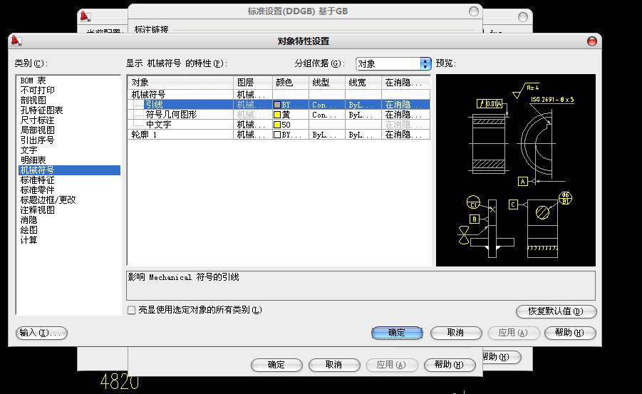

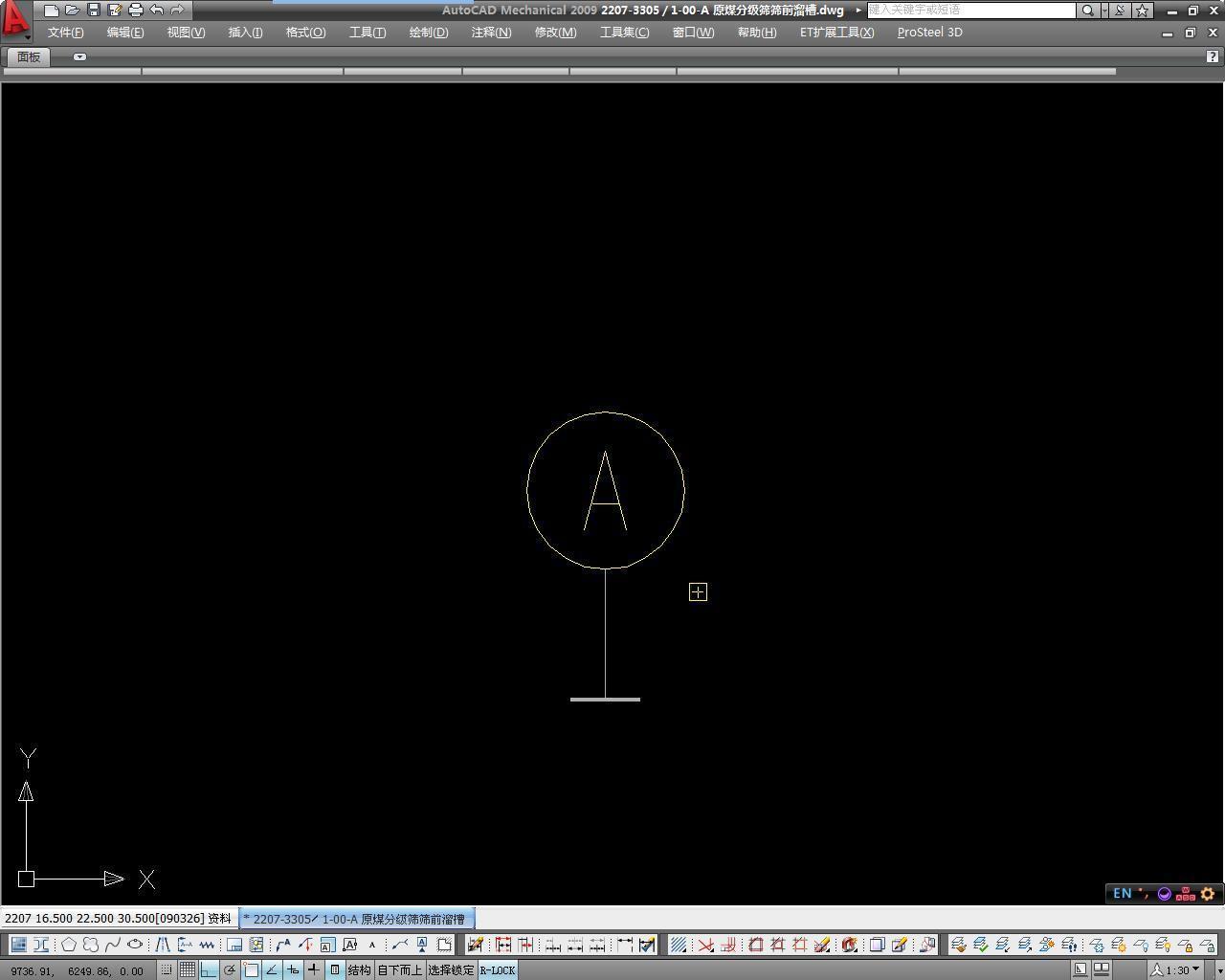

 楼主| 发表于 2009-4-15 13:27:34 | 显示全部楼层 来自: 中国陕西西安
如图所示
图1中基准是MDT提供的
! g) E6 u0 A: t) w9 k在打印时出图后本应是粗实线的短横线还是细实线$ Q! }$ |5 J  }/ G0 `6 F: V) d
我想应该在属性中可以修改
! y, c0 Y* A4 C, }* y- p可是我没有找到相关的属相设置
# c8 Y4 N1 D. R1 Q
1 n, }, q8 |( v. B3 u& N& l现在我出图时要在每一个基准符号的短划线里加上一条粗实线,出图后短横线才能变成粗实线。
8 Y7 u( y$ u0 n6 y

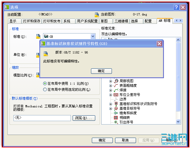

( W3 k7 D1 n7 y. D) w" Q. f9 H另外,我的基准标识和形状识别符号不能修改属相是怎么回事啊?
