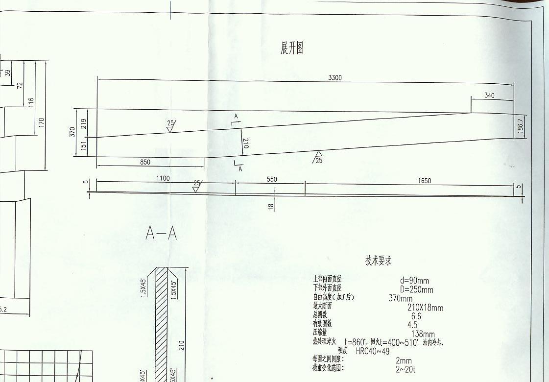

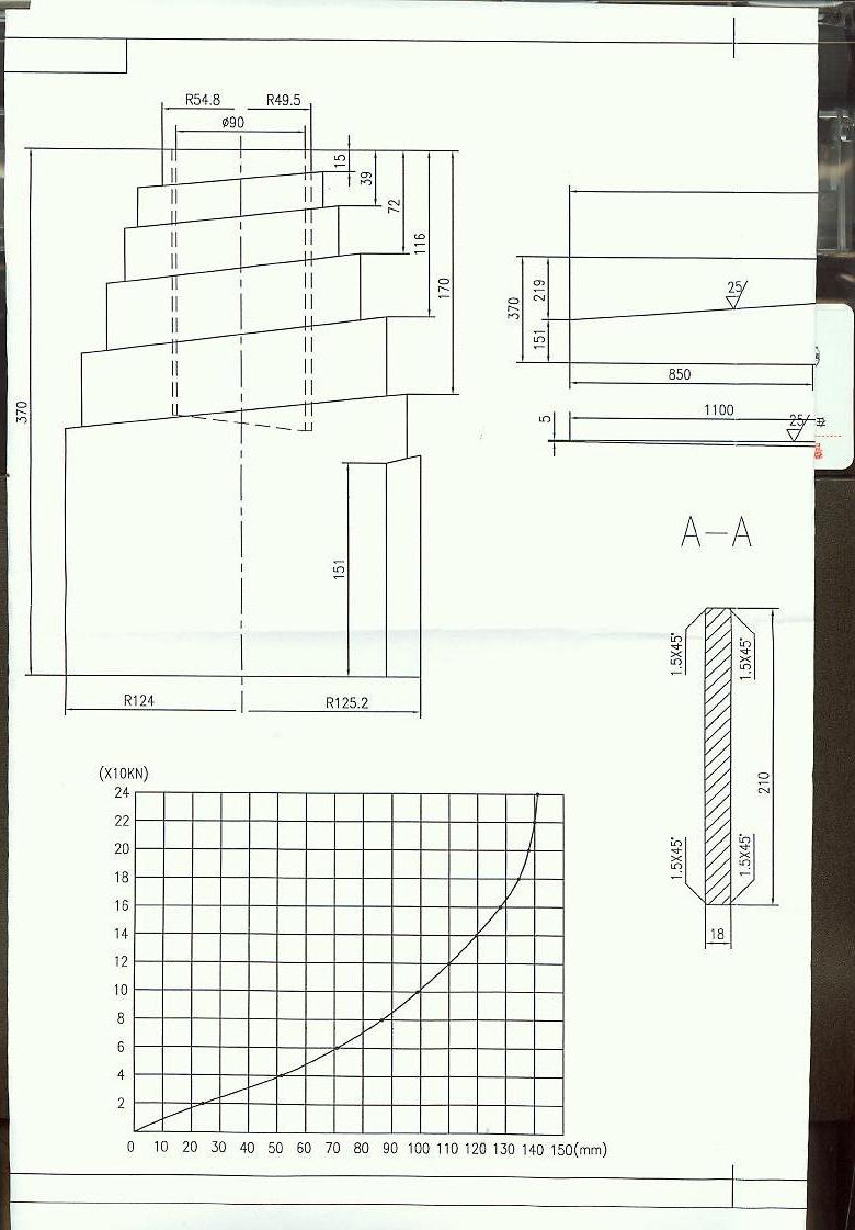

各位建模高手能否帮忙看看这个弹簧的模型应该如何做?
# ~3 P8 c4 n: Y图纸比较大,分成两张扫描了。
7 o! I/ _# O- Y0 C/ [* }2 R非常感谢~

把标准螺旋线投影曲面在扫掠?图纸看不太清楚。。不知道对不对

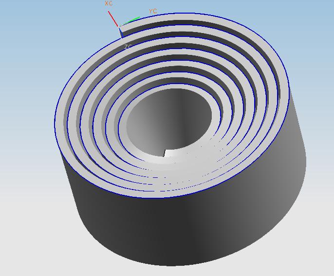

QQ截图未命名.jpg 7 B2 H& \4 \* y+ q0 o
不知道是不是正确的了哈!
发表于 2009-4-10 11:00:59 | 显示全部楼层 来自: 中国江苏南京
其实我做的不对
0 o: V% x/ Z- S2 s$ T主要是楼主的图纸的间距好像是渐变的
% H# Y+ _0 @+ x( b! Z5 W/ B. z渐变的我不知道怎么做 谁知道也望知道下
