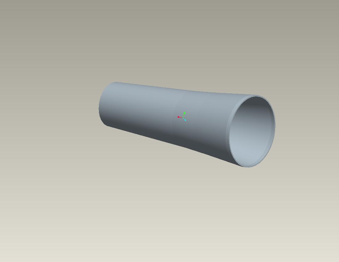

[已解决] 圆筒钣金件怎么展平
发表于 2009-4-9 12:00:05 | 显示全部楼层 |阅读模式 来自: 中国广西防城港

在圆筒上开一个缝就可以了,在钣金模块里有这样一个工具。也可以用曲面切一个缝出来然后再展平
 楼主| 发表于 2009-4-9 12:05:52 | 显示全部楼层 来自: 中国广西防城港
高手谢谢
我是初学者,这个边缝我都不知道怎么裁。知道这么一个按钮,希望能帮到底哦。
发表于 2009-4-9 12:22:14 | 显示全部楼层 来自: 中国香港
就是用CUT命令切除一个细条出来就可以了!
发表于 2009-4-9 12:29:19 | 显示全部楼层 来自: 中国浙江衢州
点击缝命令,出现对话框,选平面,画直线作缝,确定,点展开命令,规则,选缝,展开全部,确定

 楼主| 发表于 2009-4-9 12:37:50 | 显示全部楼层 来自: 中国广西防城港
感谢给位了
这个是一个阶梯圆筒,我搞了很久,还是不懂怎么搞。如果那位高手能够把附件下载做好后,再上传,小弟将感激不尽。我再根据你们的步骤慢慢摸索了。

发表于 2009-4-10 14:19:46 | 显示全部楼层 来自: 中国江苏徐州
阶梯的就要分成两部分来展开啊9 t& P  V. z3 u5 ?" O2 l+ b  c& t
在一起当然展不开的啊

发表于 2009-7-17 21:00:50 | 显示全部楼层 来自: 中国浙江金华
这个没办法,它不是单纯的折弯,还混合了拉延,所以无法。
