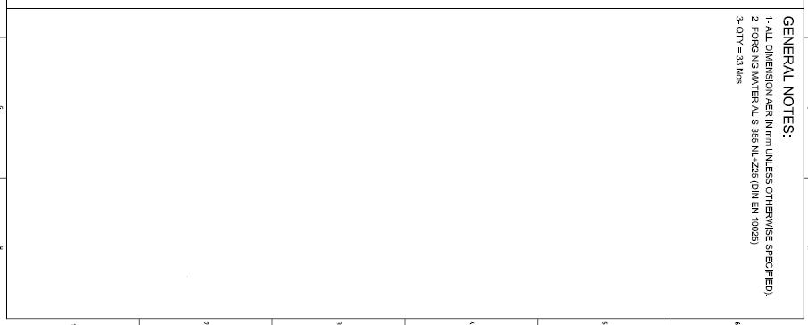

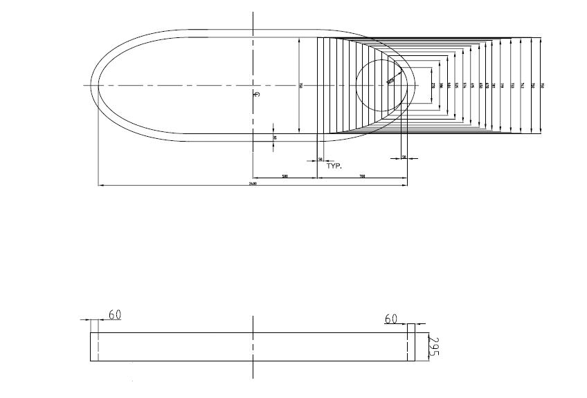

哪位大侠帮忙看下图纸中的锻件是什么东西,不胜感激

把图贴出来方便些
发表于 2009-4-9 21:00:26 | 显示全部楼层 来自: 中国山东聊城
帮你贴个图2 a( D6 M( a1 |  E
' a8 o5 C2 o" S3 _7 N# x[ 本帖最后由 yulongfan 于 2009-4-9 21:03 编辑 ]
发表于 2009-4-9 22:54:12 | 显示全部楼层 来自: 中国上海
个人理解是模锻成一个中空的零件,如一个薄壁的零件。
$ Q7 I/ Q$ w( X/ L5 b) ]  [3 {那些横纵向尺寸应该是标准零件曲线尺寸的!/ c2 \$ h8 p1 Z5 w
S355NL是EN10025-3:2004标准中的正火钢(细晶粒钢).其屈服强度和抗拉强度和我国的Q345低合金钢对应.
4 U7 e4 L1 K" ?1 q8 R" c8 @( ?8 tNL是要求在零下50度的低温环境中做冲击吸收功试验.且冲击值不小于27J. 5 u& D% C3 r# T4 d0 S! w! K# c; w/ u
Z25指钢板做厚度方向抗层状撕裂性能试验,主要考虑的是抗震要求.
