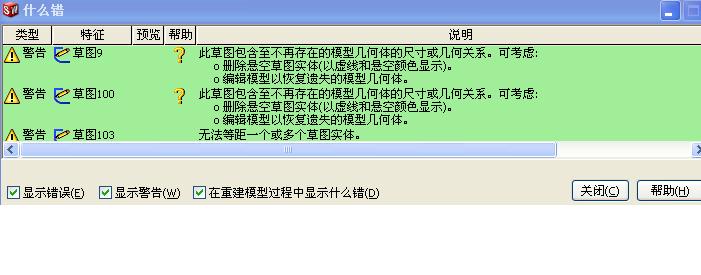

如题。。。。。。。。。。。。。。焊接件的一块钢板原本画在另一块钢板上,但是那块钢板向后移动以后,焊上去的钢板做的草图没有基准了,并且,留了很大的空间。不知道怎么再与那块钢板连接上。" x* c1 j$ j! S  A  E7 r* Z

这种问题楼主最好把自己模型抓个图片上来,大家比较好理解。
" q8 t5 t9 A8 l, `楼主意思是一块钢板的草图基准面选在另一块钢板的表面上,当初没修改模型时没问题,后来修改模型(把做基准的钢板移开了),前一块钢板的草图失去基准面而出现错误。
+ [; q4 w- @- u2 Q楼主可在后移的那块钢板原来的位置创建一个基准面作为那个失去基准面的草图的基准面,基准面创建好后,右击草图点编辑草图基准面,然后选择刚创建的基准面就可以了。

1、先建立一个与此草图无父子关系的基准面。- F' D9 ?0 |' w# e$ _, w8 Y2 }
2、在特征树中将基准面移到悬空的草图前。$ |: l  }- z* C( m3 X" n% @; K" g
3、鼠标移到悬空的草图上,右键编辑草图平面,弹出对话框,选择基准面。

草图已在基准面上,但是仍然显示错误。

在模型树中右键点击草图,在弹出的菜单上面第一排第二个图标“编辑草图基准面”

转了以后还有问题的话,是草图中的某个约束也悬空了,进去删除掉,重生模型就可以啦。
