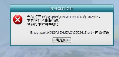

发表于 2009-4-9 14:36:33 | 显示全部楼层 |阅读模式 来自: 中国浙江宁波
不知怎搞得,为什么我的三维图打不开了,以前都是好好的,是UG格式的,以前有少数打不开现在很多都打不开了,我重装过UG5.0可还好打不开,请高手指点。以前用2.0做的三维能打开的,就是5.0制作的有很多打不开,这与装了其他三位软件有关吗?
发表于 2009-4-9 16:55:46 | 显示全部楼层 来自: 中国江苏苏州
你把电脑上的日期改到2002年试着打开,我遇到这种都是用这个方法解决的。
astrokylin + 2 应助
发表于 2011-11-16 16:53:48 | 显示全部楼层 来自: 中国江苏无锡
日期调整了就可以了
