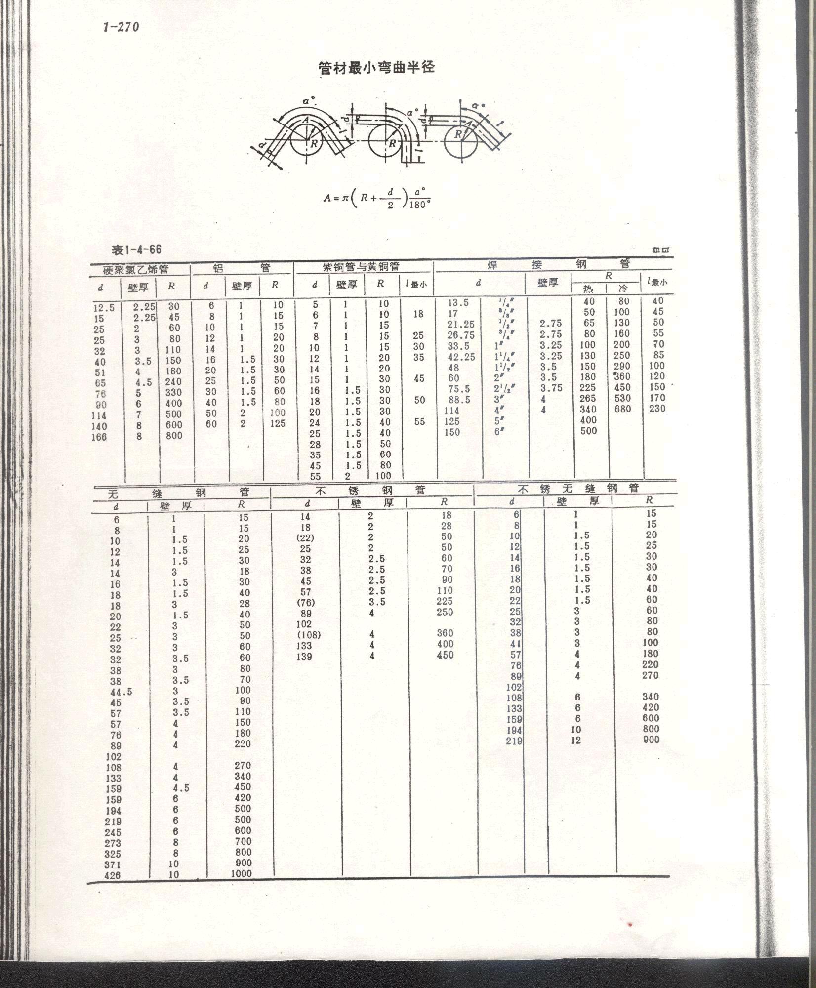

如题,直径38mm,壁厚1.2mm焊接管最小弯曲半径是多少啊?求高手指点下
发表于 2009-4-9 15:35:42 | 显示全部楼层 来自: 中国山东青岛
应该和模具有关吧, 我们家的弯曲半径最小R70,不过管壁厚为3。若为1.2的管子可能要大些,否则可能会起皱。

管件最小弯曲半径
发表于 2009-4-9 21:43:31 | 显示全部楼层 来自: 中国陕西榆林
看看这个标准吧,我也是为了应助你这个题目才发现论坛无该标准,其他地方转载到本论坛!
油气输送用钢制弯管.pdf

发表于 2009-4-15 00:01:31 | 显示全部楼层 来自: 中国辽宁锦州
应该最小可以做到1D的弯曲半径,我做的更小的是0.8D的,但是加工成本和效率要差一些。
