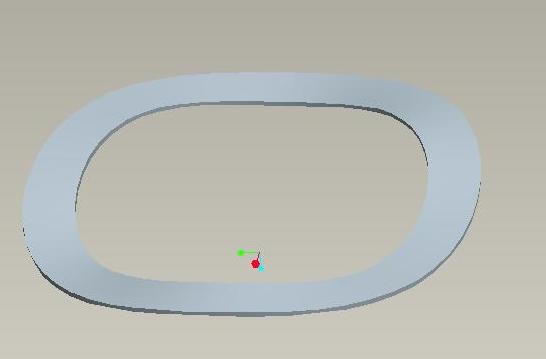

请教此种垫圈怎样建模
发表于 2009-4-9 16:55:20 | 显示全部楼层 来自: 中国香港

发表于 2009-4-9 17:00:36 | 显示全部楼层 来自: 中国香港
先画一圆,再以圆曲线变截面扫描实体,用 X*sin(N*360*trajpar) 公式来控制变截面扫描的section 高度,N为波形垫圈的波峰数。X为垫片高度1/2减一个垫片料厚的1/2
发表于 2009-4-9 17:00:39 | 显示全部楼层 来自: 中国香港
忘了写了,可以用一下两种种方法做:  D5 B. c; D  v) D! J3 F; q
1. 画一个圆曲线,沿曲线进行VSS,截面用函数控制
# z) B- Y" `. x# g8 z2 k2. 直接用方程画一个曲线,沿曲线VSS" ]' }6 e& \; s7 B; I/ {+ d  T: l
r = 15, o( `% `" P) l3 C9 b
theta = t * 360
7 A6 D( Z9 O3 u4 O  Uz = 10+0.9*cos(t*360*3)
+ O2 Y# O+ H# c$ _2 u+ d7 d( C+ t. p8 u" M$ W5 D. L5 ?2 C
还有两种,沿圆曲线VSS,用GRAPH控制截面高度;最后一个是用环形折弯,不过不实用!

 楼主| 发表于 2009-4-10 10:56:17 | 显示全部楼层 来自: 中国四川成都
谢谢各位2 S" n) N$ B' q' e" B' O
已经解决
