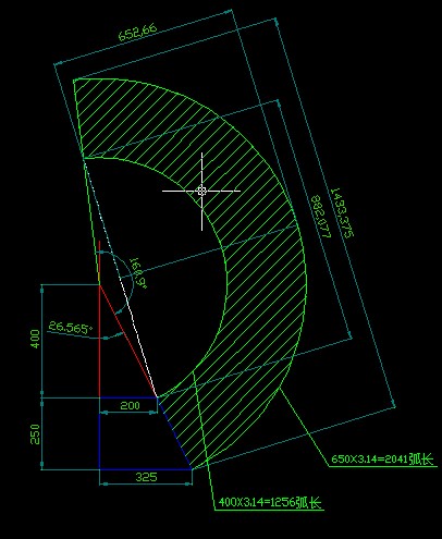

如何计算圆台的展开扇形尺寸如何计算圆台的展开扇形尺寸3 x; ~. e! W) J" Y% D
% _+ j+ J; Y& g& E
圆台展开为扇形( T$ @' A# f& z$ d
r1 r2我都可以计算,展心角不知道是如何计算,麻烦大家写下公式- k& M' W# `8 @5 x+ \) X) b
" W7 G- w  _8 ?* M3 G# r
因为有弧长还是很难确定弦长, D: C* n4 m( v; \* V# ?! `! ]
6 C* B2 M) A- L3 }) n
我举例吧!
% p3 z3 L' b% \6 j& ?, H% i" G上直径400  下直径650  高H=250& b0 y/ y2 R$ u4 v8 ~  v
* _) M6 d0 j& O  l% Z# d我自己弄的图,就是不知道展心角106是如何计算,如果是在工地 想用板金2 mm  弄 ,如何制作,麻烦大家 有空处理下!
+ D8 N& O) b' S# R7 O感谢2 l' [3 @8 N4 h- f6 l6 U

展开前需要计算两个圆锥的母线长度(总的和上面被切掉的部分),即楼主所说的R1、R2(扇形的内外半径),展开角度φ=(底直径×π/πR2)×180°=(顶直径×π/πR1)×180° ,  R1----内半径,  R2----外半径。

1  先算出圆台素线长L:L=  [ H^2+( r2- r1 )^2 ] ^1/2=[ 250^2+( 650/2-400/2 )^2 ] ^1/2=279.59 I8 X% n/ ~$ Q+ l7 D
2  上面截去的圆锥素线长度R1:利用相似三角形关系,R1/L=r1 / (r2-r1)    R1=r1 L / (r2-r1)=200×279.5÷125=447.2.- D  q, e0 i0 @& H) M1 Y
3  全圆锥素线长度R2:R2=R1+L=447.2+279.5=726.7; d, g: j$ }# }6 I
4  展开角度 θ =(2π r2 / πR2)×180°=(2×325/726.7)×180°=161°
