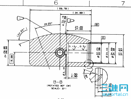

看看这个图两个2X20°啥意思???
发表于 2009-4-9 17:58:12 | 显示全部楼层 来自: 中国上海
回复 1# libaoqiang 的帖子
左边的一个是表示那个切线与X轴的角度,是个参考数字,
7 _8 v2 [/ i. F- f6 {5 i中间看不清是表达部分的和对称中心线的角度
发表于 2009-4-9 18:02:38 | 显示全部楼层 来自: 中国山东聊城
我认为:2X20°就是40°,意思是40°内有两个与边界图形相同的两个图形。
发表于 2009-4-9 18:05:59 | 显示全部楼层 来自: 中国江苏苏州
左边的基本同意楼上的说法,右边的2X20需要另外一个视图才能说明,表示对称的2个东西!~~
发表于 2009-4-9 19:07:56 | 显示全部楼层 来自: 中国吉林通化
表示在距中心线20度的位置上,有2个需要加工的位置。
发表于 2009-4-9 19:31:45 | 显示全部楼层 来自: 中国重庆
中间是打记号的区域吧
发表于 2009-4-9 19:38:26 | 显示全部楼层 来自: 中国浙江台州
你把整个图传一下了?
发表于 2009-4-9 19:42:28 | 显示全部楼层 来自: 中国上海
你应该把整个图传上来,才能看明白
发表于 2009-4-9 19:49:39 | 显示全部楼层 来自: 中国浙江台州
中间2X20°是一条40°圆弧以Y轴为中到圆弧端点为20°左右对称就标2X20°
$ S5 x# s- W. [2 C6 [+ S$ q' i. I端面2X20°是一条直线与圆弧相切以X轴为中心角度为20°左右对称就标2X20°
发表于 2009-4-9 20:41:04 | 显示全部楼层 来自: 中国上海
2表示左右对称2处;左面括号内的20度表示切线与X方向的夹角,为参考角度(实际上由y方向的尺寸和中间的20度已经决定了此切线);中间的20度为切线与圆弧切点的位置。

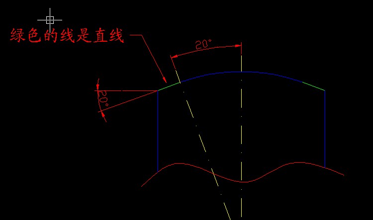

发表于 2009-4-9 21:00:42 | 显示全部楼层 来自: 中国福建泉州
看看下图楼主应该可以明白,上面的圆弧线其实不是全圆弧的线,边缘是一条与圆弧相切的直线(用绿色表示),所以有角度的标注,而且两边是对称的,所以用2X20°表示。

发表于 2009-4-9 21:55:50 | 显示全部楼层 来自: 中国湖南湘潭
20度 我觉得是圆弧到20°的时候 开始变直线 与高度相交 理解和11楼是一样的   因为是对称所以才有个2

发表于 2009-4-10 09:41:33 | 显示全部楼层 来自: 中国浙江宁波
回复 11# hbh0606 的帖子
正解。开始是直线,然后过渡为圆弧。角度用来度量的。2代表两边情况相同。
2×20°,表示有两个角度为20°,左边的20°为切线与水平线的角度,右边的角度规定了该点与隐去的圆心连线同垂直线的角度。

发表于 2009-4-13 11:54:00 | 显示全部楼层 来自: 中国河南郑州
用国内的经验看只是一个倒角而已,长度是2,与水平线夹角20°。右边的20°是内孔的一个台阶的倒角,便于安装。
发表于 2009-4-14 18:54:23 | 显示全部楼层 来自: 中国山东莱芜
我理解也是从中线到20度位置为弧线,其余到两侧为直线,另外一个20度表示的为角度定位值。
