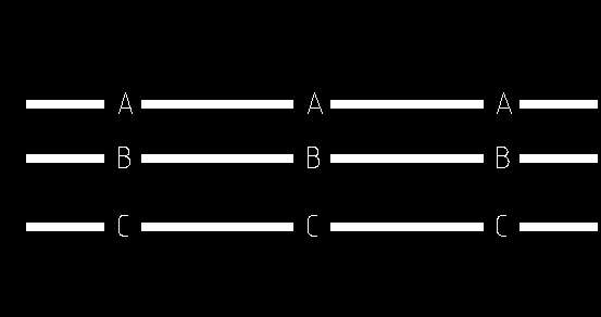

遇到这么一个情况 想在多段线上加字母 可是弄不来 发个图来说明问题吧6 X9 o& a  I% L
请教高人指点 8 r: b/ h- x: n/ B0 x
! ?$ b  O2 b5 w; A2 a2 O0 A) I* d1 T谢谢了

这是人家自定义的线型, _5 x7 e; F' J% l/ N5 a% U- ^
你也可以做一个 后缀名是 lin格式的文件加载进来!

 楼主| 发表于 2009-4-9 18:22:55 | 显示全部楼层 来自: 中国山西阳泉
是怎么新建呢啊 ?可以具体点吗 ?

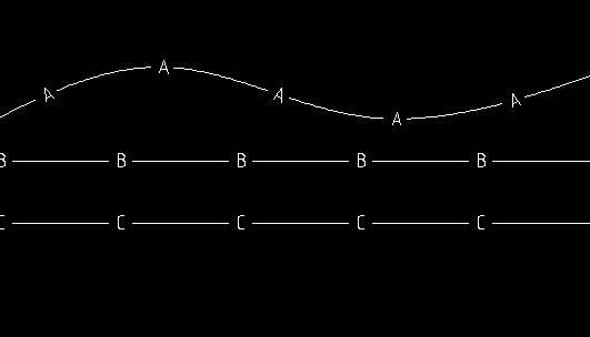

发表于 2009-4-9 19:00:28 | 显示全部楼层 来自: 中国河南郑州
自定义线形文件。
8 {' @! h: t1 H9 c; ~ 1.JPG 2.JPG - I9 b( L; ]3 _4 k" b1 N

*gs,给水 ---J----J----J----J----J---" P$ ^( g) E2 z! g0 g
A,25,-2.5,["J",STANDARD,S=3,R=0.0,X=-1.25,Y=-1.5],-2.5
# ]$ _( `, N. c0 p$ B1 k9 L-->* :开始一个新线型4 {# s4 u2 c& W0 P
--> gs :线型名称为 gs5 F% h9 Y" N$ t& }6 q
-->给水 ---J----J----J----J----J--- :在加载线型时看到的效果,可以随意写+ I* Y1 V9 ?9 Y, @
-->A  :固定格式,以后的版本或许会有更多* Q5 T7 E$ Q2 C6 ?& J& R( R8 Y
-->25 :落笔画25长的线: W) p2 X: G6 F1 X& u2 y+ `
-->-2.5 抬笔画2.5长的空白,负号表示抬笔,也就是空白一部分位移* @- F2 D3 C" q! l
-->[]内的部分为一个字"J",standard ;字型 s:字的比例 R:忘了是什么 x=-1.25,Y=-1.5 字往左下角偏移
8 m9 c7 q% z) S# f2 Z-->2.5 :抬笔画2.5长的线( U; e/ W7 p3 p6 q* Z. P* \- Q1 ?0 p
(defun sws_loadlt (wz_lt / flag)
3 I! ]6 u7 E2 G+ t$ ?$ f          (if (not (TBLSEARCH "Ltype" wz_lt))" W% V! P8 J1 x: |
                    (command "_.linetype" "L" wz_lt "sws_linetype" "")( u* M0 u2 l" m) q
9 C# c3 w8 Y9 b- j  @2 _* P          (print (strcat "成功加载线型:" wz_lt))
5 W) e3 \1 T6 _          (princ)! `1 k9 K- k/ @: u* U4 o
)2 [- J, [1 g6 j# g! {2 Y3 ^$ R
上面是一个根据需要加载线型的子程序
/ X7 `8 G  V1 \wz_lt :线型名称,如 dot、wp_g/ e& o1 u; b3 C1 g/ ]% |+ i& ~9 N# v2 S
sws_linetype :自定义的线型文件名称  K9 G( n9 ~9 p, A
调用示例:
) ?; f! j, R7 n* o; N, |(sws_loadlt "wp_g") ;;加载 wp_g 线型
0 m' w1 q: S& E5 n(sws_loadlt "wp_p") ;;加载 wp_p 线型
9 \9 S. e4 I( H9 {1 w& t0 {(sws_loadlt "*") ;;加载自定义线型文件里的所有线型
