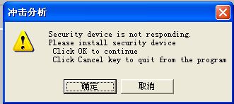

我在使用sw2009 的simulation作分析时出现了这样的一个对话框如图,该怎么办啊,是哪里的问题,是安装的问题还是我自己的问题啊,我装的时候是直接从sw2009的安装光盘上装的。

不是你的问题,软件安装的问题,比如有没有许可证等等。

和我的一样,肯定是许可问题。基本静力可以跑,但是其他的都挂了,提示和楼主一样。

用cosmos09的license文件指定后,就可以有许可了

原帖由 zhangsj 于 2009-11-5 17:22 发表 http://www.3dportal.cn/discuz/images/common/back.gif
1 w' X5 }) M" y9 h  J! K6 S和我的一样,肯定是许可问题。基本静力可以跑,但是其他的都挂了,提示和楼主一样。
如果静态分析能做,而其它的分析不能做是因为Crack文件里有一个license文件你没有用到。你可以把那个文件复制到安装目录下的SolidWorks Corp\COSMOS M\License里,或者运行安装目录下SolidWorks Corp\COSMOS M\License里的LicenseAdmin.exe在对话框里指定license文件路径就ok 了
