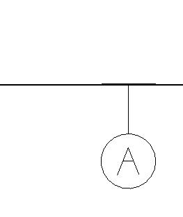

[已解决] 做工程图中的国标基准符号时,基准符号总是与轮廓线重合,请指教
发表于 2009-4-9 22:03:22 | 显示全部楼层 |阅读模式 来自: 中国安徽芜湖
参照很多教程在做工程图中的国标基准符号时,基准符合总是与轮廓线重合,请指教,谢谢
发表于 2009-4-9 22:16:42 | 显示全部楼层 来自: 中国浙江台州
那是楼主在尺寸线中把H.J.改为0的原因.双击基准符号,在弹出对话框中选择样式中,把H值改为1或1.5 :loveliness:
astrokylin + 3 应助
发表于 2009-4-13 16:50:27 | 显示全部楼层 来自: 中国浙江台州
同意楼上的观点,
