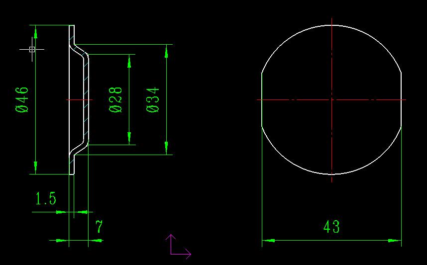

我是新手以前没有做过模具  现在要做一个这样的模具那位给帮忙啊。要求精度不高。图形如下谢谢

发表于 2009-4-10 11:10:22 | 显示全部楼层 来自: 中国浙江温州
简单的落料成型模具
等我有时间了把图纸画出来传上去啊
发表于 2009-4-10 11:22:34 | 显示全部楼层 来自: 中国广东深圳
这是一个拉伸件?视图不全。

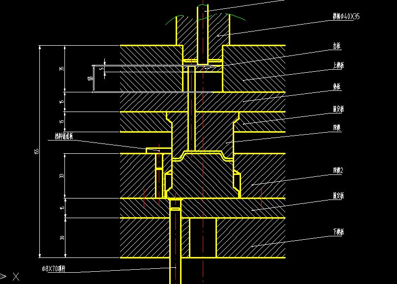

发表于 2009-4-10 15:35:04 | 显示全部楼层 来自: 中国浙江温州
落料成型模具装配图
实在是不好意思,因为没时间弄,所以只搞了一个装配图,希望能帮助你。还希望各位老师指点,
- u0 j% V0 Z0 I  w! _
* N5 \' o4 b& V; \7 X5 H# x- |补充凹、凸模可采用Cr12Mov、T8要求热处理硬度55-62HRC;其余固定板,垫板和上下模板打杆和顶料杆均可采用45钢或Q235,接触面均需磨床加工;
/ M; e4 z% M5 v; {: ~( a, e6 S/ F- r% ]7 E2 _9 N$ v) h
[ 本帖最后由 hxg168 于 2009-4-11 07:41 编辑 ]

发表于 2009-4-10 15:56:19 | 显示全部楼层 来自: 中国广东东莞
太简单,没有材料要求,没有技术要求------详细点.
发表于 2009-4-10 16:02:10 | 显示全部楼层 来自: 中国江苏苏州
楼上的不错,也很热心!
$ a: K! e" P1 T! H8 a  N! _
; ~' J+ m+ D' c' p我的补充是顶料力要足够,不然"43"尺寸的那两条边变形会很大.
 楼主| 发表于 2009-4-14 18:34:42 | 显示全部楼层 来自: 中国内蒙古鄂尔多斯
材料是普通的Q235要求也不高   就是普通防尘盖   谢谢大家的帮忙

发表于 2009-4-20 09:20:47 | 显示全部楼层 来自: 中国浙江台州
哈哈,很简单啊!工序如下:1.冲52外圆;2.拉伸至深度7mm;3.冲外型至图纸要求。OK!
hxg168 + 5 应助,新手,奖励多点
发表于 2009-4-21 10:14:10 | 显示全部楼层 来自: 中国浙江温州
简图
以前没上,现在上,落料成形一步到位,顶料力稍嫌不够,可再加一根顶料杆
1 o6 t6 }4 Y5 X6 R9 D, V
% \% f1 n- N  S) B# H" K+ q. y[ 本帖最后由 guijin2 于 2009-4-21 10:16 编辑 ]
hxg168 + 3 应助
