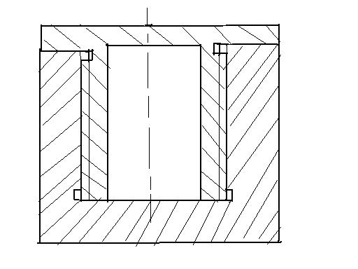

[已解决] 螺纹之间用什么胶来防松?
发表于 2009-4-9 23:25:25 | 显示全部楼层 |阅读模式 来自: 中国北京

发表于 2009-4-10 08:13:41 | 显示全部楼层 来自: 中国北京
回复 7# mwg 的帖子
ABS螺母和铝螺栓用那种胶防松好点
发表于 2009-4-10 09:13:26 | 显示全部楼层 来自: 中国浙江舟山
这种组合用乐泰204就可以,用这种胶时要注意,在装配完后24小时后才能起到防松作用,因为它有一个凝固期24-48小时。

天际孤帆 + 3 楼主的材质都不交代清楚,如何选胶?最佳解
