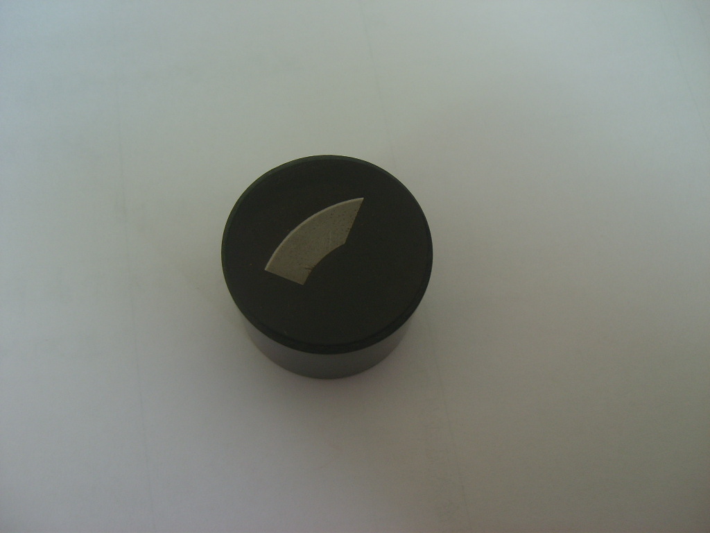

在做金相检验时,碰到一个金相试样,客户说是金相试样是同产品一道热处理的,然后进行打磨抛光,询问其组成如何制做,客户却不告诉,不知大家哪位知道这方面的资料,现附上一付照片,供大家参考!
# s% v" R( t2 p
' b  m7 y& n. ?, e+ R另外热镶嵌料能耐多少度的高温,希望哪位朋友能提供一些热镶嵌的相关操作资料,谢谢!

热固性塑料,普通的如电玉粉。金相试样是同产品一道热处理的可能是不热固塑料前吧
发表于 2009-4-10 12:36:30 | 显示全部楼层 来自: 中国上海
把要做金相的材料和酚醛树脂类的热固性塑料一起固化,而后再磨制金相试样。

这一类热固性塑料可以耐多少高温,我上面这个试样是同产品一道渗碳淬火加回火处理的,客户是这么说的,对吗?还是客户在保留什么,没有告诉我们真相啊!

# U" ^: F1 [. E0 b6 ?楼主金相试样还在吗?如果是同产品一道渗碳淬火和回火处理的,那一定是金属的,也就是说硬度什么的要比塑料高的多,楼主用金属器具划划这种材料的表面,硬度怎样?

硬度很硬,但绝对不是金属的!我不知是否有这样的塑料能耐这样的高温!

最简单的办法看看是不是你的客户在忽悠你
" o! f/ g# s! k) b. e找个电烙铁在镶嵌料表面烫一下,看看有没有什么变化

不管什么塑料也不会能耐这么高的温度,材料的硬度高估计是可能添加了某些填料,至于是什么填料不好说。

看了图片 感觉镶嵌料为普通的礁木粉* P: `4 ?1 c0 Z  `( Q
该试样应该热处理好再镶嵌的  不可能跟试样一起热处理的
* J1 o% B3 K# z0 R5 A7 B, `/ X6 j镶嵌温度一般为120-150度

这是热固性塑料~~5 N+ @/ K* A8 K$ C5 L# F* B
加热温度在120以上就会熔化~~~
- j/ D. p7 [, ^5 S% v2 m; w/ }- N6 U1 B4 ^: a( B0 p& ^
淬火加回火~~~这个试样还是这个样子~~不可能的~~% H* p3 K% X' k& A: X- T9 o( |
客户忽悠了你~~~~

一般我们加热到150度保温5分钟就可以了
