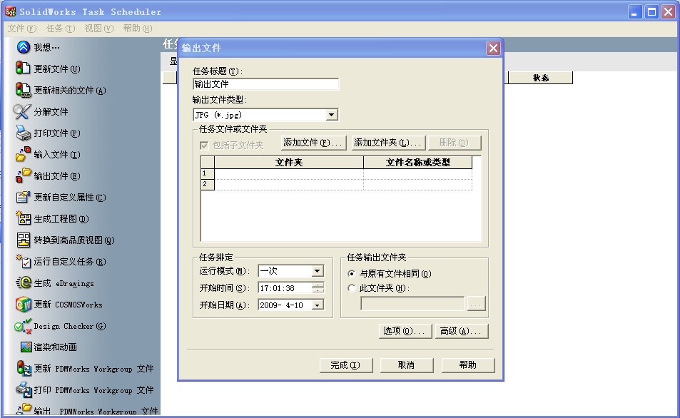

发表于 2009-4-10 17:02:16 | 显示全部楼层 来自: 中国上海
用SolidWorks Task Scheduler可以实现
- }& T9 d! l) q3 M+ q% ]- j' H将任务安排在晚上等不使用计算机的时候执行,
2 S1 G  Y% e& B3 {8 ^% h8 H0 [; y还是比较有效率的。( k1 r+ a! c6 _( T
见下图
