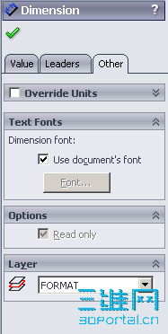

哪些线可以改的吧,在你保存前有个工程图设置提示,在哪里可以改线条的属性的

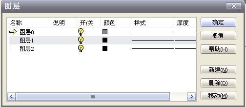

发表于 2009-4-10 09:42:37 | 显示全部楼层 来自: 中国浙江台州
改下默认的图层就可以。      layer    (位置)
) r4 e5 s( I% c( K你也可以建一个图层,改好颜色,这个跟CAD一样的。如果你想用SW出工程图,最好建个模板,那样这样的小问题就不用自己操心了。。。

对的,预先定义图层,用层控制

用圖層的方式可隨心所欲的便變更顏色及線出且便於管理.

不用建图层那么麻烦吧,直接在选项-颜色里找到尺寸线选择就行了。

“线型”里有个线条颜色,选中线条改成黑色就可以了,如果你想以后的尺寸线都是黑色,把默认的的选项的勾掉就可以了。
