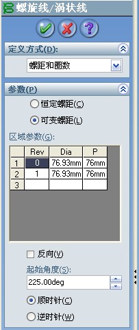

使用可变螺距螺旋线扫描切除

( n+ C, b$ \. Y! H0 L补充一下是采用变直径螺旋线,即最后一、两个螺距采用比前面螺旋线大的直径(在2楼附图中采用不同的直径Dia项,而不是不同的螺距P),直至螺旋线离开螺纹圆柱面。

4楼的话让我理解了变螺旋线
