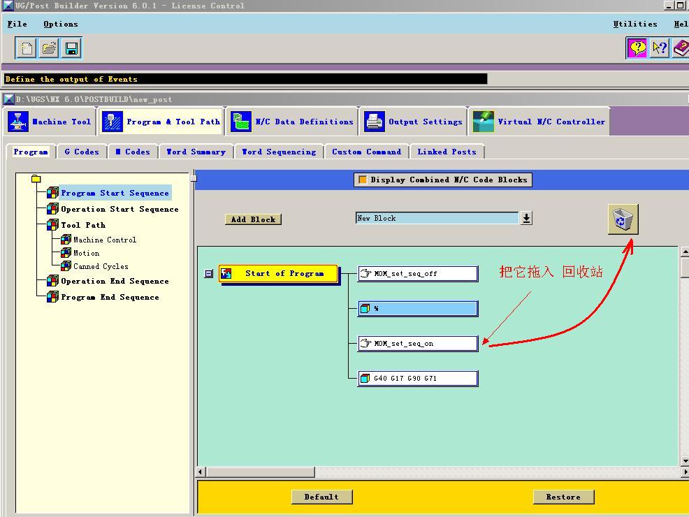

UG后处理 如何去掉程序序列号 就是开头的N100什么的 全部不要

按照按照这个步骤就可以去掉
