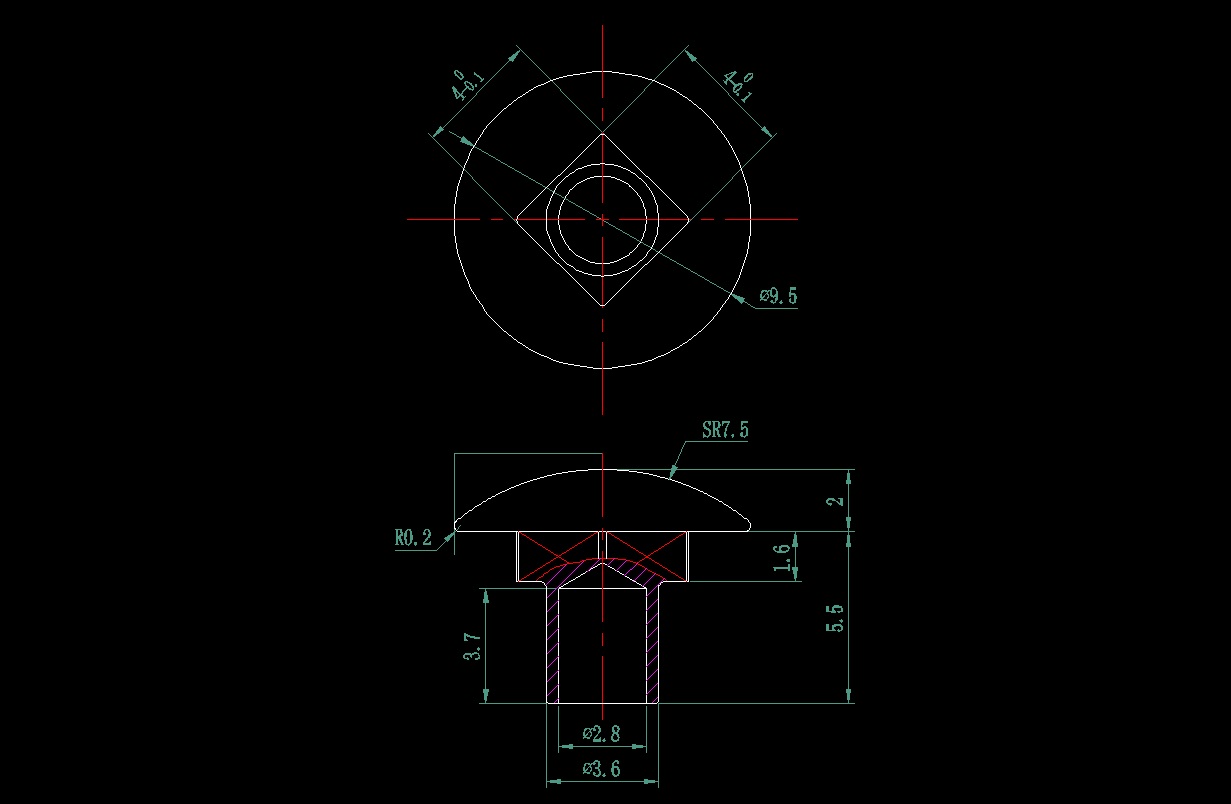

如图:- m" [' s( {1 y
异型铆钉方案.jpg 8 H# a0 g+ O- S, D% q6 J
该零件年量1万件,材质8#钢,不需热处理,表面需滚镀蓝白锌。
% i2 ~, A7 L/ ]  [4 z* M, h- U# |5 f1 v; Y" X2 @
向各位请叫其生产工艺及其零件单价

一般采用冷镦加工

如果是常年需要用的话就用冷镦,我们原来有个特种螺钉比你这个尺寸还要大一些,起订量十万件,但价格很便宜,一万的话估计价格要高很多。

量太少了,没人会给你加工的

如果是大批量的话,采用全自动冷镦机加工。从下料到表面处理前的成品全自动完成。模具材料采用硬质合金。成本较低,称重计价。, }, l/ E/ P0 K3 I3 t7 J+ e) G
如果是年产量只有1万件,数量太少,一般采用仪表车床加工,但价格较贵。

你可以考虑一下定十年的,这样的话估计比你车出来还要便宜

车不用考虑,即费工又费钱,还是冷镦好。

也可以考虑在这样的一个产量下,采用冷挤压加工,也可以完成,这样可以作到中小批量是没有任何问题的,对于8#钢来说中间也无需退火,设备上可以用冲床或其它压机,用小仪表车床在下完料后作一下平头倒角,然后再挤压,当然此前能磷化一个最好,没有磷化条件用其它润滑也可以。
