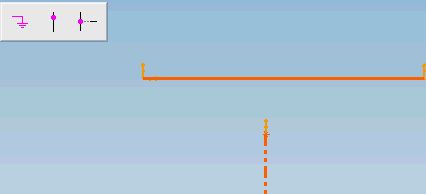

请教大侠:怎样将纵横两条坐标线的中点与原点重合?

草图里有个约束命令你知道吧.你画的两条线分别与X轴Y轴重合.
astrokylin + 3 应助
发表于 2009-4-10 17:22:54 | 显示全部楼层 来自: 中国江苏苏州
约束两条线分别与X轴Y轴共线
发表于 2009-4-10 18:00:19 | 显示全部楼层 来自: 中国上海
点"约束"按钮然后分别选择坐标和线,然后选择"共线"约束按钮就好了!!!
发表于 2009-4-10 20:20:24 | 显示全部楼层 来自: 中国北京
一定要选一条直线的端点,选另一条直线就行了
发表于 2009-4-10 20:25:14 | 显示全部楼层 来自: 中国北京

试过了,要点击过约束命令后才能选中坐标线,先前我老是选不中坐标线。谢谢各位的指点!!
