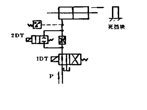

简单的回路,在一本书上看到的,大家说说它的动作,图形是否有误
发表于 2009-4-10 22:17:13 | 显示全部楼层 来自: 中国内蒙古包头
图形的确有问题,液压缸右腔没有油路。
发表于 2009-4-10 22:31:38 | 显示全部楼层 来自: 中国四川资阳
问题很大啊,没有回油路呀
