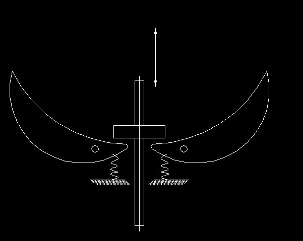

最近领导安排一个要在一个展会上做一个花瓣开合机构的任务(花瓣要五花瓣)。要求人在站或蹲在里面,内部人或者外面人控制开合均可,机构越简单越好,舞台用的,不需要移动,晚会舞台常有的那种,以前没有做过,谁能给说说方案。我想的都比较复杂。* @8 A* l9 j/ H* b1 z& E' X0 \

可以采用类似雨伞的轮毂结构,用小电机正反转驱动螺旋升降来切换伞毂开合动作,将花瓣安装在伞毂上就可以了,比较简单。

在每个花瓣的下端与拉杆端盘铰接,每个花瓣距端头一定的距离设可转支点,拉杆向下移动花瓣可合在一起,拉杆向上移动,花瓣张开。拉杆下面带螺纹,上面装带锥齿轮的螺母,电机通小型减速器传动锥齿轮。

简单示意图如下:中轴只作上下移动即可。

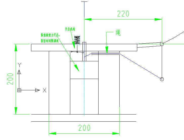

我自己设计的,集合了很多人的思想,会务组要求只要开启就可以了。看看怎么样给提一些意见!

简单实用就可以了
