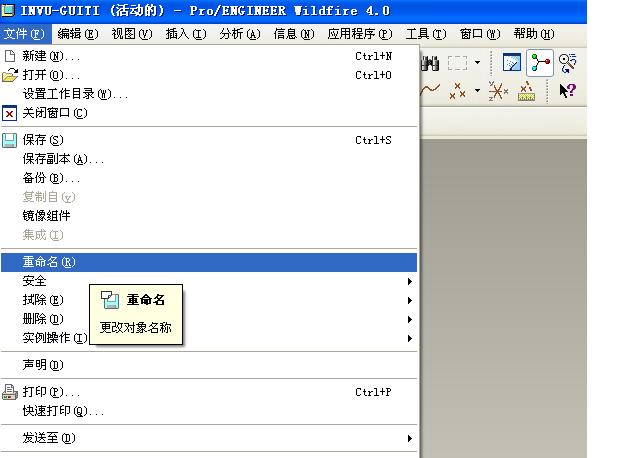

pro/e里面零件重命名问题:把相关零件重命名以后但是相关组件图却提示找不到文件了,有什么好的办法解决啊,为什么尺寸特征可以随时更新,但是名称不能呢?有人遇到过相关情况 吗
发表于 2009-4-10 14:42:56 | 显示全部楼层 来自: 中国湖南株洲
当然可以重命名,就在这里,记得保存就是了,记得要打开你的总图纸,然打开下一级的重命名,总图也需要更新保存,不然下次打开找不到

名称不可以你这样更改的,解决办法就是你打开装配的组建 提示缺少零件找不到是 按照提示  指定那个零件(被你改名子的)的路径,最后确定就OK了 不过最后要在保存一下

一开始也是发生楼主的问题,其实重命名很简单,但一定要打开装配图,要重命名的3D文件及工程图文件,然后再对3D文件重新命名,保存一下文件就没有问题了。
8 z9 j- m! A6 _9 ?  G" P
6 M% ]4 p3 S: T* _  ?9 g如果图纸找不到文件,就打开prt文件,先改回去,再按上述办法解决。

在PROE中更改PRT文件名确实是一件麻烦事,尤其是当PRT件是某组件的一部分,并且有工程图时更改文件名,更会导致组件找不到该零件而出错,工程图找不到零件原型而无法打开。
/ s# I( n; p) p$ M0 ^但是也有解决方法,如果该零件与任何组件或工程图有关联,改名称时需要将所有相关联的文件均打开,然后使用“文件-重命名”命令,将进程和文件夹中的PRT文件名均更改。然后重新生成(更新)所有相关的组件及工程图,最后保存所有文件。这样这万无一失了。
3 B$ l" S# q3 Q4 ~' U( J% v3 r当然如果你改文件后,组件打开找不到文件时你也可以重新查找文件。! s3 w/ F; s3 e, W: y* z! }
所幸的是这种操作是可逆的,所以如果你改完后发现其它文件出错,你可以再将文件名再改回来,那其它文件也会恢复正常。3 L2 l$ M) z* Y4 Y% u5 K

可以的,首先你必须把零件和组件都打开,在零件模式下点零件的重命名,然后点保存,再回到组件页面点保存组件,下次再打开组件时就不会出错的,而且零件名也更改过来了
