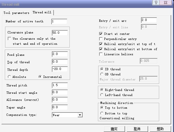

请问谁能告诉我如何编写铣螺纹的程式2"NPT.在Mastercam里能不能做铣螺纹?
发表于 2009-4-10 18:38:09 | 显示全部楼层 来自: 中国江苏苏州
Mastercam里可以做铣螺纹,手工编写的话,调用子程序,或简单宏程序即可

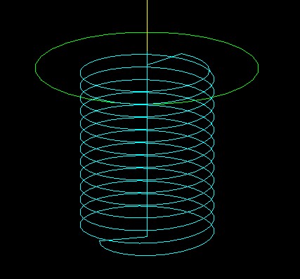

发表于 2009-4-11 18:46:15 | 显示全部楼层 来自: 中国江苏苏州
如图1.5

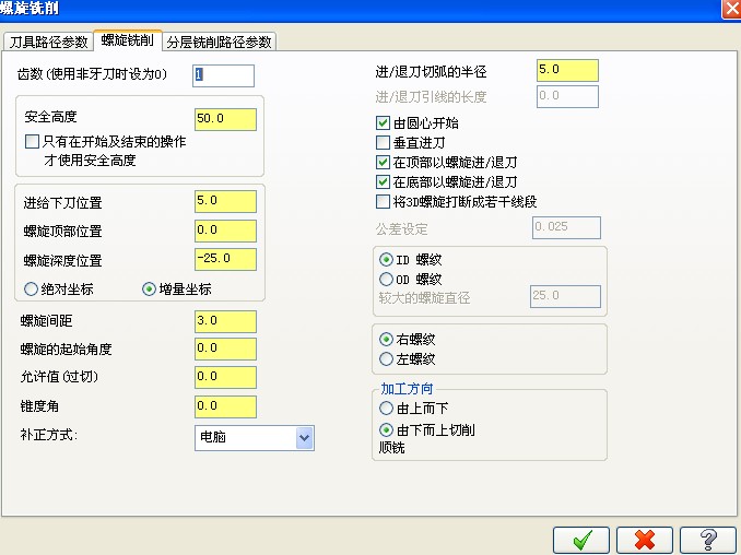

发表于 2009-5-18 10:50:52 | 显示全部楼层 来自: 中国上海
请问这个刀路是从哪里调出来的啊,谢谢

发表于 2009-7-4 16:41:47 | 显示全部楼层 来自: 中国北京
选全园铣/螺纹铣削

发表于 2009-7-4 20:16:41 | 显示全部楼层 来自: 中国广东深圳
x3,,x4 都有
发表于 2009-7-24 13:11:58 | 显示全部楼层 来自: 中国北京
这是我用的X2版本
