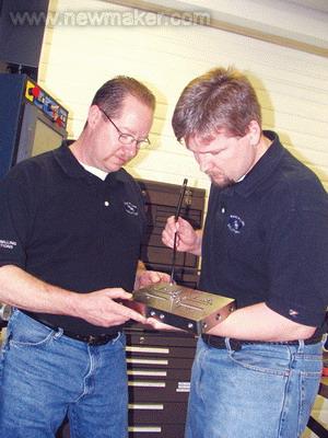

1 H/ n2 F, c# U9 n/ a7 g4 gCorey Greenwald先生(上图右边)和Kevin Hunter先生正在检验由Makino V56立式加工中心生产的其中一个模具块。这一模具块(下图)由H13淬硬工具钢制成。在这一加工项目中,采用了一把直径为1.0 mm的球面端铣刀,其长度和直径之比为12:1,这是一种最小的加工工具,采用这一铣刀后,EDM机床的加工量大大减少,而且还为客户省去了抛光加工工艺/ t6 s: a' H# f) u- v* f' `/ ~

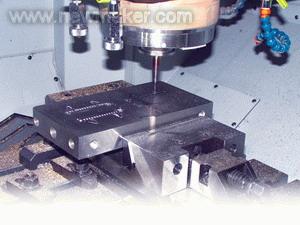

http://mould.newmaker.com/nmsc/u/art_img/20067/200672612415711390.jpg http://mould.newmaker.com/nmsc/u/art_img/20067/20067261242014241.jpg3 v: P5 U3 F2 N2 i* M1 d
这一模具的模腔表面完全是在淬硬的状态下进行铣削加工的,其加工后的表面光洁度为12 rms, 无需钳工进一步加工,从而节约了逐点修整配合加工时间。所匹配的型芯也采用硬质材料铣削加工技术。加工后,其型腔一侧的闭合面加工精度达0.0008in。利用这一模具加工,第一次就能生产出很好的零件

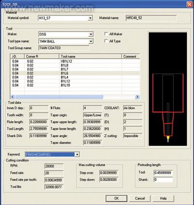

; B# Q) x: I1 b6 I* s他们车间中应用CAM-TOOL作为其编程软件。这一软件由日本人开发,在美国由北美Graphic产品公司发售。该公司设立在安大略省的Windsor地区,其新的总裁名叫Randy Nash。该公司的一名销售和应用软件专家Chris Renaud先生曾与Hard Milling Solutions公司合作,因此他对这种软件的应用十分了解。他说:“Corey先生的车间代表了硬质材料铣削加工方面的需要,特别是模具加工业。”
) @4 |$ Z1 t  H: }9 V% f
. G' \4 m  ?( o% k% Y按照Renaud先生的说法,这一软件不能创建一个三角形的近似于带轮廓的几何形状表面网眼,因为这些近似值会影响硬质材料铣削加工所需的百万分之一in的精度。相反,这一软件可以根据直接从几何形状所取的各测量点,计算刀具加工路线。他说,实际上这些点可通过数学规定的、最适配这些点的曲线连接起来,然后用直线段将分布于轮廓图网眼中的每一三角形中心点连接起来,然后将它们相互对照。由于所产生的路径是一系列的曲线,因此刀具加工路线中定义的运动在短线段创建的方向上缺乏陡峭的变化。试图让带有微米级反馈分辨率的机床毫不含糊地沿着这些线段运动,一定会产生不良的效果,使加工的刀具处于冒风险的境地。0 w. a9 n2 k3 |: p- K

, S, O, D2 ?/ M" h, C5 k● 为以后的每一道粗加工或精加工工序提供恒定的库存条件。
4 c) ]* p) d9 z+ z% Q' Y; p  H
7 i( K0 |, C9 k7 L% I, F. c3 y$ URenaud先生说,用于以加工方式精确分析几何形状的算法是达到这些目标的关键。适于硬质材料铣削的刀具加工路线不能创建与刀具工作能力相反的条件,以便使模具的加工精度和表面光洁度完全与压力机相适应。
