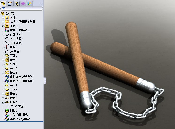

練習曲線複制畫鍊條打造一款雙截棍" i' {# [! ]- w8 e9 K& v
dubol.jpg 8 J) v- N( D7 K$ [0 L; [/ R
4 W; o  r/ v( B, Bsw 2008 part
3 x( F, L& `1 H$ V nunchakus.rar (1.58 MB, 下载次数: 917)

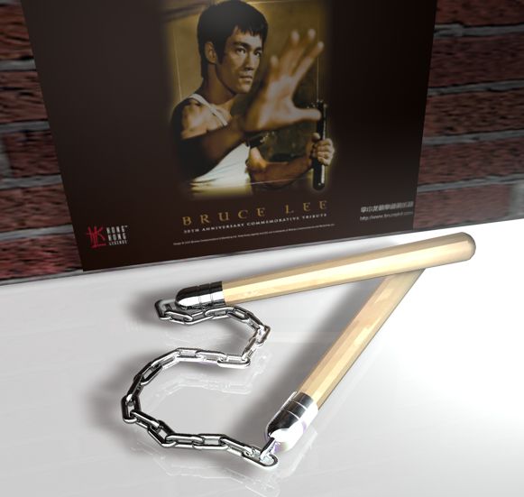

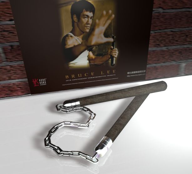

大师,下面两张渲染图是在PHOTOWORKS还是PHOTOVIEW360中做的
 楼主| 发表于 2009-4-10 16:24:45 | 显示全部楼层 来自: 中国广东惠州
photoview360 我還不會貼圖呢!是C4D渲染的.

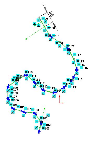

 楼主| 发表于 2009-4-12 22:37:08 | 显示全部楼层 来自: 中国广东惠州
曲线阵列用实体阵列较可依曲线转弯( X3 I/ |* d! D! M# u0 i4 l. e
草图要用建构线画好并约束等长再用样条曲线共点.
" f7 T" m. A3 b$ L& B3 I% ?/ B" O如图7 d6 \' F) d. {# d' U4 H% P
http://www.3dportal.cn/discuz/images/sanwei/attachimg.gif d1.jpg
7 K9 d% F4 \7 C7 u9 q
$ {4 \& R. P1 K( m4 v" C) d% A[ 本帖最后由 danilso 于 2009-4-13 08:35 编辑 ]
