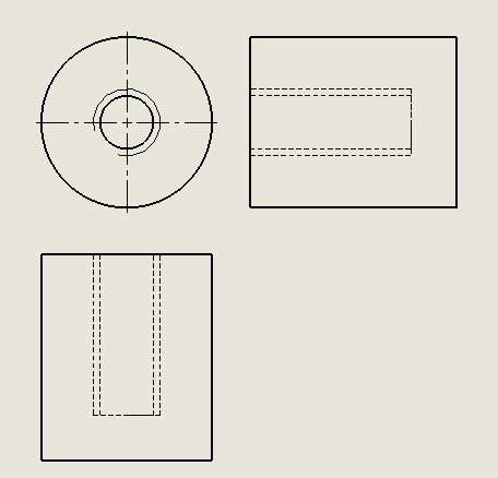

sw09中装配体出工程图时,零件中的螺纹不能显示出来,请高手指教如何才能将其显示。谢谢!

 楼主| 发表于 2009-4-10 16:21:08 | 显示全部楼层 来自: 中国北京
您这个是单个零件,这个我也会,在零件中我已加了螺纹装饰线(用异型孔做的),该零件生成工程图时是有螺纹线的,可是在装配体工程图中,该零件的螺纹装饰线就不显示了。

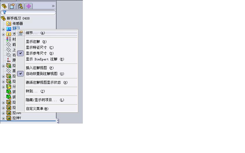

原帖由 victory180 于 2009-4-10 16:21 发表 http://www.3dportal.cn/discuz/images/common/back.gif
( f& B9 }+ y; ^6 T$ w) N8 I, O# W您这个是单个零件,这个我也会,在零件中我已加了螺纹装饰线(用异型孔做的),该零件生成工程图时是有螺纹线的,可是在装配体工程图中,该零件的螺纹装饰线就不显示了。
# R8 w" M- D* k5 {9 ?
; _( X% s$ ^1 X5 Z5 v: ?3 |7 i$ Y8 E

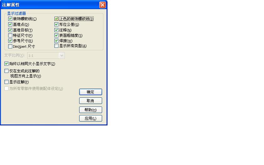

设计树里→找到“注解”右键→细节→勾选上“上色的装饰螺旋线”→OK
 楼主| 发表于 2009-4-13 11:36:26 | 显示全部楼层 来自: 中国北京
我在上图中选择的是显示所有类型,但工程图中没显示螺纹装饰线,用6楼的方法解决了。谢谢楼上两位!

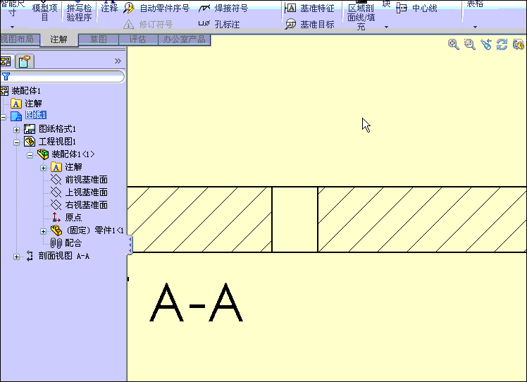

发表于 2009-4-13 13:55:41 | 显示全部楼层 来自: 中国江苏南京
装配体的工程图需要你用模型项目带入螺纹注解
发表于 2009-4-13 21:09:11 | 显示全部楼层 来自: 中国山东泰安
楼上的谢谢了,按你的方法可以在装配图纸上显示出螺纹装饰线。
