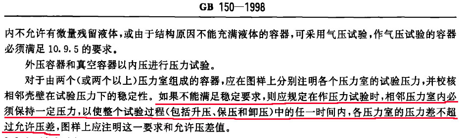

请教各位高手:
! q0 c5 ]8 L4 y7 s( O- Q4 k我用SW6计算一台带夹套设备:
2 e2 G  Q6 T$ }. a7 y3 t

! q2 i+ a3 p4 |) g5 c" N内筒 :# s3 P/ s. }5 r
, X8 s: z7 M# p2 l. C: R; N4 t  T
设计外压力0.42MPa < 许用外压力0.43MPa < 夹套水压试验0.527MPa,但计算书为提示:夹套水压试验时,内筒需允压0.097MPa
) V# ^7 b. @8 D但有时这种情况,计算书为提示:夹套水压试验时,内筒需允压:×× MPa
* X5 _2 K! y. q! y为什么夹套水压试验时,内筒不需允压?

发表于 2009-4-10 16:54:53 | 显示全部楼层 来自: 中国江苏无锡
这个在GB150-1998中有规定:
$ N3 p0 e/ e( Y, p0 U& o; ~4 {' \ 150.jpg
