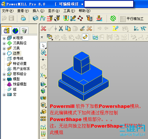

如題:
4 S. e' ^9 n; W/ q
2 R( s- X( f0 z9 X在 Powermill 軟件的 【曲面編輯模式..】下  無法由程序控制加載的 Powershape 模塊  S1 ~! o" c' @0 E# |& y* A+ q
注: 以上 Powershape 軟件的獨立開發% F% h5 s4 F! A
; r& V' m* {% |

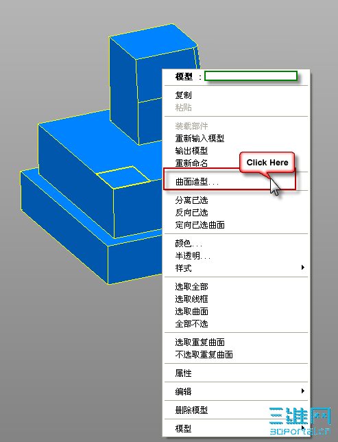

[quote][/quote]补充 说明图片
7 L% D. U4 W/ k2 {  d, E( [! l! K2 m9 `
补充: 说明图片
4 M% @; a8 A/ W7 `1 a7 {            请版主指点2 o6 q4 `9 g( I# i7 f8 a0 U. X

+ _7 h1 Z  e8 t- w: Q6 d; P版主:  5 l) @! C* M" z+ E' i
你Powermill软件的开发不融合PowerShape 软件的CAD功能开发 那你智能化的外挂如何开发实现# `4 \! R$ J/ c0 U# D( J% }0 ?
例如
1 {9 D$ y/ H, E& G! L  Z, n如何获取需要局部二次套料的区域及特点' A6 t# D' S& y  c- P% s7 V! k) ?9 L
如何获取模型最小内R值 及区域范围3 n7 I+ |2 z( U( C
电极壁的薄厚$ N' i7 J( _- X* y( c# v
多凸台岛屿的间距
( [% `; w3 i  L7 ?等等...
+ H& j9 F5 t# W这些都会影响着你的刀具 加工模式的选择以及各参数设定 4 n3 |. C" C' B9 i0 g
如果这些都内有实现 那何谈智能的自动化外挂 , ?. _3 q$ H8 y1 y
请版主指点你们开发智能化外挂的思路
发表于 2009-4-19 17:05:28 | 显示全部楼层 来自: 中国浙江杭州
你所的是,但是目前我们在开发你上述的功能时,不是利用PS的功能获取这些信息,我们公司是使用的PROE来设计电极的,你所说的功能是在PROE下获取这些信息,然后导出该电极的信息,在外挂编程的时候读取这些信息来操作,比如最小R角,岛屿间距等,关于局部区域范围的问题是通过颜色管理,再利用层的的方法建立对应的边界
