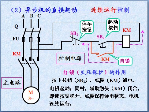

请教一下诸位,如图中所示控制电路,电流大小如何确定?
, m: q: n! }, e) y4 ]& X控制回路中的电阻主要是电磁线圈吗?需不需要额外串入电阻?4 `6 J- d4 Q3 K# S3 g

用欧姆定律V/R=I,V是电源电压、R是线圈的阻抗(电阻加感抗)、I就是电流.如果要更精确的计算,R还应包括连接线的阻抗和电源的内阻抗.另外只要线圈的工作电压与电源电压相符,无需另加电阻降压8 V2 b& t- h5 ^1 _5 J; v$ @
