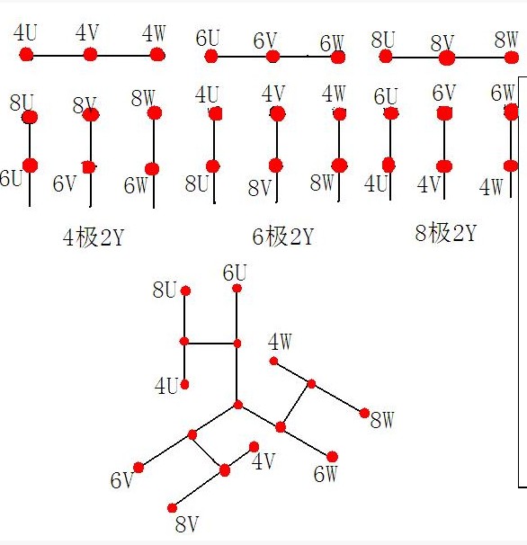

我司有一个三速电机,拉出9根线(标号为1U、1V、1W、2U、2V、2W、3U、3V、3W),请问分别如何接线来得到它的三个速度档?

关于双速及多速异步电动机出线端的说明8 V5 a# L1 o) x) ?
; c- ?6 J& y! A) m不同设计、不同厂家、不同用途的产品,都会有所差异。在使用中一定要领会实质,结合实际情况,对照具体产品的说明书接线和使用。1 S2 H* p  W& P( b6 ?  [
+ \' c" [+ s9 f! g* ~1 s 出线端的标注方式可能不同(本书中双速和三速中的低高速出线端的标注方式、标注原则就不相同;
4 \2 [+ Q9 G0 f# x) p1 U% O6 ? 绕组结构不同:单绕组双速、三速;双绕组双速、三速;9出线端三速、10出线端三速等。* j$ ^% ^" E& q7 X) {& {& Y
绕组接线方式不同:单绕组双速,低、高速绕组的接法有△/2YY/2Y等;9出线端三速电机的绕组则有2Y/2/2△、2Y/2Y/2Y等多种不同的连接方式。
) |2 R7 R  f2 b6 N7 i. [  n1 a5 L8 [
由上可见,单纯从9个端子并不能准确知道其正确的接线方法。还是要弄清该电动机的使用说明书中的相关内容。

电机绕组是不分头尾端的(只要保证一组同为头端或者尾端就可以了)  这样 三组端子两两一接就是一种转速  但是具体是三种转速中的那个 就要看说明了  或者凭借感觉分辨一下高中低三速就可以了

楼主在空载的时候,做3趟分别把3组线接好,通电试试,不就知道哪组对应什么转速了吗?

& i  P5 j$ f0 _4 f* U# t8 w( q说起来简单。分别做三组接线,请问:除了三个端子接三相电源外,另外的六个端子要不要接?怎么接?8 D' J: r! a3 u2 \' y6 i

我在2#的帖子中已经说过,对于三速电动机“单纯从9个端子并不能准确知道其正确的接线方法”,因为“9出线端三速电机的绕组则有2Y/2/2△、2Y/2Y/2Y等多种不同的连接方式”,你这里给出的仅是其中的一种。 LZ给出的信息量实在是太少,是否能适合LZ所述电动机的要求,尚不能确定。

双速电机是变极调速,有三角变双星形或星形变双星形,三速电机与双速电机的区别在于三速电机一般是两个独立绕组,两个绕组之间没有电气上的联系,其中一个绕组是三角变双星形或星形变双星形(极数只能成倍变化),另外一个绕组可以是另一种速度。
  U( D6 r% N( S, U4 E7 q附一图,供参考,同时换点流量!# Q, a9 ^* w. o$ V" Y4 `$ j) m! M% F9 C- |

正常如是三速电机,应该是10个头!这点很重要!

( s4 s4 J0 m/ L- s0 l* I! O你说的也没有错,但这也仅仅是三速电机的一部分。因为不仅有你所述的这样的双绕组三速电机,也有单绕组三速电机。
