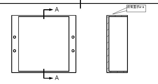

我做完剖视图后,图面上为什么没有显示A-A之类的?2 a& d; y) d7 N  \# u

請在破視圖上點右鍵,選屬性,裡邊有個"顯示名稱",打上鉤就好了

谢谢您的指点
发表于 2009-4-13 09:52:59 | 显示全部楼层 来自: 中国湖北黄石
支持2楼的观点,同时手工输入也可以!!
