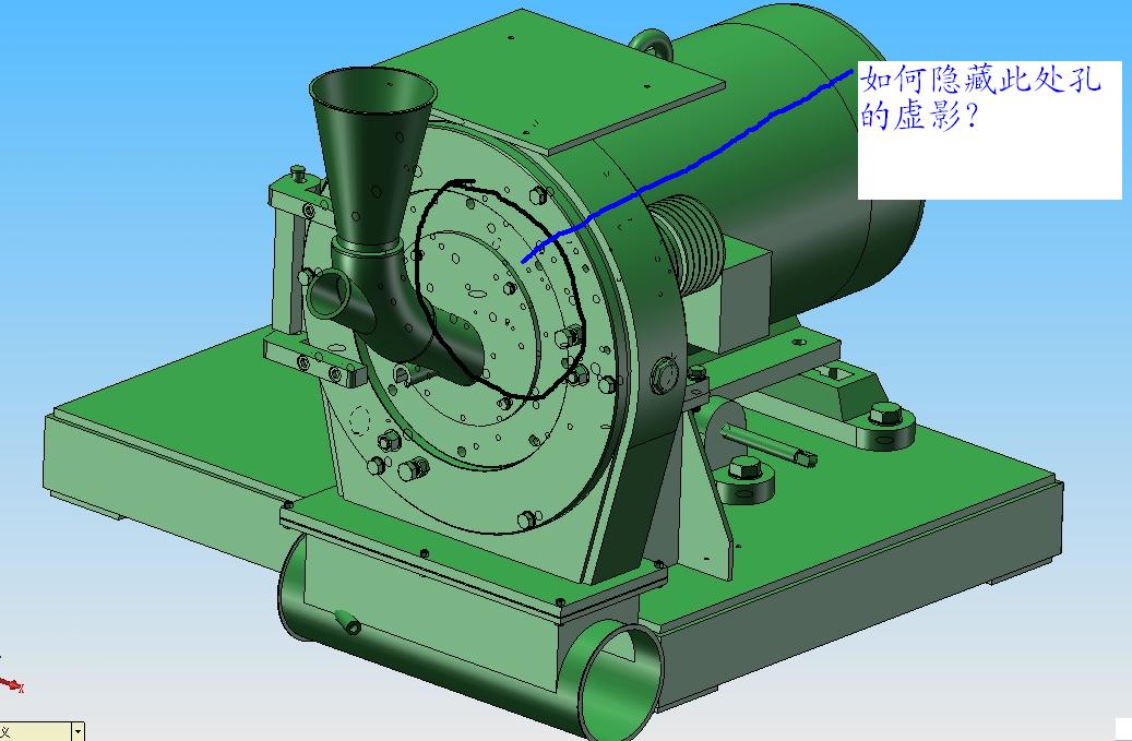

 楼主| 发表于 2009-4-10 20:46:11 | 显示全部楼层 来自: 中国上海
那些孔的投影如何消除?弄得像脸上豆豆一样

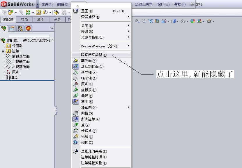

发表于 2009-4-10 21:36:02 | 显示全部楼层 来自: 中国广东深圳
视图——隐藏所有类型

发表于 2009-4-10 22:40:54 | 显示全部楼层 来自: 中国陕西西安
如上贴所示
发表于 2009-4-10 23:03:29 | 显示全部楼层 来自: 中国广东广州
隐藏注解就可以了
发表于 2009-4-10 23:40:54 | 显示全部楼层 来自: 中国陕西西安
隐藏注解就OK

发表于 2009-4-11 16:23:58 | 显示全部楼层 来自: 中国安徽合肥
点了显示装饰螺纹线,细节中取消即可
