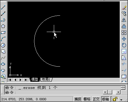

请教如何在CAD中画球面曲线
发表于 2009-4-10 21:21:53 | 显示全部楼层 来自: 中国上海
楼主是什么意思?什么球面曲线,说具体点。
发表于 2009-4-10 21:27:04 | 显示全部楼层 来自: 中国河南郑州
画半圆曲线,再画直线连接圆弧两端点,执行(旋转曲面)命令,选择半圆弧,再选择直线,。。。。。。。。

发表于 2009-4-10 21:52:23 | 显示全部楼层 来自: 中国上海
回复 3# wang2003 的帖子
版主,你这好象是旋转出的一个枣核形的曲面啊。
发表于 2009-4-10 21:57:43 | 显示全部楼层 来自: 中国广东汕头
这个可以画实体后进行布尔运算再提取出他们的边
发表于 2009-4-11 17:36:18 | 显示全部楼层 来自: 中国江苏南通
原帖由 唐昕晨 于 2009-4-10 21:57 发表 http://www.3dportal.cn/discuz/images/common/back.gif
2 U$ ]1 q) y4 X. }这个可以画实体后进行布尔运算再提取出他们的边
8 D' B9 i: _" ~) \是啊,不如先画个球体,再在球体上取点好了,然后联线。或者利用EXCEL应用程序来保存各点数据,与CAD巧妙地结合起来,就能很容易地画出该曲线。这样减少输入的麻烦。

发表于 2009-4-11 20:19:35 | 显示全部楼层 来自: 中国河南郑州
原帖由 pss0902 于 2009-4-10 21:52 发表 http://www.3dportal.cn/discuz/images/common/back.gif, n) g- e3 V& I) |7 J* u
: _$ y% o) F, M/ j
6 p2 C+ p1 [; {/ B为什么要是枣核形的曲面的 :o 9 J3 a" c4 p& I; o5 p* B* P, ^4 u

发表于 2009-4-11 20:30:03 | 显示全部楼层 来自: 中国上海
回复 7# wang2003 的帖子
小弟知错了,没看请斑竹说的是半圆曲线~~~假如是小~~~小小半圆的才是~~~
