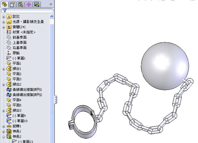

曲線陣列另一習作(人生難以承受之重)
- S) F0 E9 c5 a* ]9 ?+ L foot1.jpg   G) X, ~; B2 t* _# n- @& `
5 H# u9 n+ ]( Vsw 2008 part
' o3 g( U) O$ ?& B: J- t
& {0 R! `5 _% A/ H foot.rar (497.1 KB, 下载次数: 182)

 楼主| 发表于 2009-4-12 21:13:18 | 显示全部楼层 来自: 中国广东惠州
这个链条在阵列的曲线用建构线先等距画好线再用样条曲线配合点画就可使链条在阵列等距。

发表于 2009-8-8 18:12:03 | 显示全部楼层 来自: 中国北京
阵列的曲线是根据什么来做的?3 L! \# r$ r! }9 v; E  z! d
链条之间要么有干涉,要么就是间隙很大2 m) w5 y& V) s# _  {6 j2 b
如果是机械设计链条,链条是绷紧的,环环之间应该点相切,如何做?

发表于 2009-8-12 18:23:32 | 显示全部楼层 来自: 中国上海
球与链条好像没有合并实体
