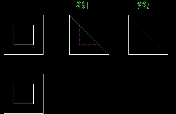

5 k6 T- `+ l( U; r就是已知主视图和俯视图都是“回”字,让做出左视图。“回”型图里没有虚线。
发表于 2009-4-11 08:46:50 | 显示全部楼层 来自: 中国北京
太简单了吧~~我在公司上传不了截图的 郁闷
发表于 2009-4-11 09:00:42 | 显示全部楼层 来自: 中国上海
答案1和答案2均为正解。

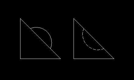

发表于 2009-4-11 12:33:46 | 显示全部楼层 来自: 中国河南郑州
这两个也可以:1 S( t: ?2 T  d* p4 c
发表于 2009-4-11 12:53:33 | 显示全部楼层 来自: 中国山东聊城
回复 4# wang2003 的帖子
这样貌似不行吧,里面不是“口”了,应该是“O”了吧.

发表于 2009-4-11 13:16:33 | 显示全部楼层 来自: 中国河南郑州
原帖由 yulongfan 于 2009-4-11 12:53 发表 http://www.3dportal.cn/discuz/images/common/back.gif% H+ L' s2 O8 Y0 w
9 w. X0 G; j2 I: _' ?+ P$ x, r, ~; B; [

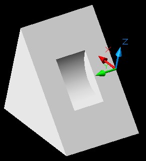

发表于 2009-4-11 13:23:30 | 显示全部楼层 来自: 中国河南郑州
原帖由 pss0902 于 2009-4-11 13:13 发表 http://www.3dportal.cn/discuz/images/common/back.gif
3 H8 h4 \0 J* l5 ?% P* G, P呵呵,尺寸是图纸四大要素之一,斑竹可以把尺寸标注上来看看~~~
: ?  [1 K) H0 ?! O& m% V2 p: c4 L
( Z) l7 t) T% G4 |& S; X9 Q" j9 m就此图而言,尺寸不是关键,主要是形状或结构。
发表于 2009-4-11 13:26:17 | 显示全部楼层 来自: 中国上海
回复 8# wang2003 的帖子
孤陋寡闻,看了斑竹的3D图,确实是正解,小弟知错了~~~
/ C5 a) N/ G  z  f% k: e  j
) J  F6 m) @- f. o1 o+ L2 E5 l# i) d# A5 Q
* X9 k' c" c- v( X+ W1 Q7 Q0 R
如此说来6楼的话并非虚言,只要R不同会有N种答案。3 z3 Y, c# a# T  I4 e
( V) G8 K/ T( Z5 o# ]9 c) d
[ 本帖最后由 pss0902 于 2009-4-11 13:29 编辑 ]
发表于 2009-4-11 13:26:28 | 显示全部楼层 来自: 中国安徽合肥
回复 5# yulongfan 的帖子
楼上的,我们看的是投影,不是实体。Wang2003理解的是对的。
( ~- w/ e6 b. _' j1 K可是投影就不行了。& Z. ]5 f* |3 @1 K5 F" r# U9 d
* [4 g& f$ j1 W) o) s
[ 本帖最后由 machangqin 于 2009-4-11 13:32 编辑 ]
发表于 2009-4-11 13:31:19 | 显示全部楼层 来自: 中国安徽合肥
回复 8# wang2003 的帖子
你投影一下,会发现有虚线,和楼主要求不一。

发表于 2009-4-11 13:35:14 | 显示全部楼层 来自: 中国上海
原帖由 machangqin 于 2009-4-11 13:31 发表 http://www.3dportal.cn/discuz/images/common/back.gif
, J( t+ d3 ?4 g你投影一下,会发现有虚线,和楼主要求不一。
6 |: @2 L6 c3 m5 l# w6 f! Z& [2 [* e: v6 p( C+ |
) N* `3 `& g8 R, D- W7 D# k
只要圆弧的角度不超过90度不会有的,超过90度就有了~~~

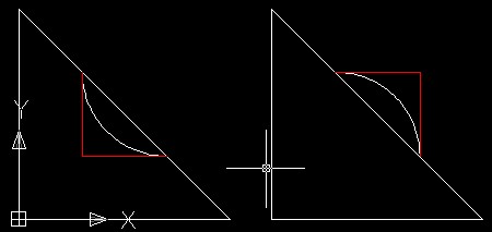

发表于 2009-4-11 13:35:24 | 显示全部楼层 来自: 中国浙江台州
4#思路是正确的
不过圆弧不能高出红线 图X1& T" i- }1 T3 R8 P1 V' U9 v
实体效果图X2
发表于 2009-4-11 13:46:37 | 显示全部楼层 来自: 中国安徽合肥

发表于 2009-4-11 13:49:24 | 显示全部楼层 来自: 中国河南郑州
回复 12# machangqin 的帖子
新的制图标准考虑到3D设计软件生成的2D图纸中所有的曲面过渡线均是自动画出的(3D软件均有这个功能),如用手工隐藏或删除的话工作量太大,所以允许这样的过渡线保留。
