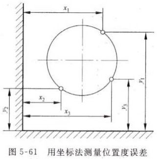

位置度公差的检测方法有哪些,要哪些工具?4 Z5 v' P% R" G" ?% U5 ~

发表于 2009-4-11 16:22:45 | 显示全部楼层 来自: 中国山西太原
位置度误差一般可在坐标类仪器上测量,如坐标测量机、三坐标测量仪。通过一系列直角坐标值(Xi,Yi),使能计算出孔心对基面、或孔与孔之间的距离和误差。在大批量生产中常用成套的组合量规,检验多孔组的尺寸,以保证其功能的互换性。

发表于 2009-12-20 16:55:21 | 显示全部楼层 来自: 中国辽宁大连
位置度的检测方法很多,具体看你检测的目的与位置度的要求;
' G+ @2 x5 ?' A1 ]( b/ ~/ z6 ]* x( a6 [比如,三坐标测量仪,可以做新产品或产品认证时使用,但是,缺点是,不能反映出实际的使用状态;4 M9 H& C( V5 H7 Q/ E4 y
专用的位置度检具,根据实际使用的目的来制作,并需要保管好;定期检定;该检具使用的频率与准确性较强,缺点是得不到具体的数值;
; u9 G6 J5 z3 A- Q0 v2 i粗糙点的就是利用长度尺测量,比如,高度尺、千分尺等等;不准确,达不到什么目的,粗略估算;
