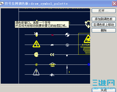

像这种pro/e做图标,或是做些其它的标志是如何填充的呢/ s9 i& }+ M8 _  P8 t" j9 U
具体怎么做呢,请教了

绘制边线后,使用“编辑-剖面线/填充”命令进行填充。

与AUTOCAD是一样的

直接在proe中定制符号
