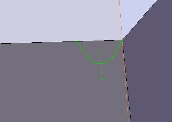

我画的齿条分享。
7 e% o3 q) M$ i! R版本:SW2007
  K5 }9 T, Y. Z' P8 nhttp://i.namipan.com/files/c052e03ea8bf2b6c53602685324cc9108621fa2a3be70000c1e9/3/1.jpg
* @3 N4 R/ X* w! R  X, d. n( c) _, {- s
  z; l$ u! l/ n" c画这个最难得部分:创建齿部特征。" H1 s% Z7 g: P1 I
  当完成齿条的草图后,如果想利用“拉伸切除”来生成齿条,这是不行的,此时在基准面上的草图在“拉伸切除”中的“终止条件”只能为:“完全贯穿”,不会生成。
* E, r1 E7 C+ F: z; q. y6 h   正确的方法是利用“分割线”。, I; L. k3 }8 g, }& T: h, M
1) “插入”-“曲线”-“分割线”,在选择“投影线”要分割的面
( @, ~% i2 t+ w" t) l2 @2)单击鼠标右键选择“分割线”所在零件面,“插入草图”;
* Q; ]2 u" Y! P4 K$ f# W1 y3)选择分割线所分割的区域,点击“转换实体引用”;( X4 ]' {* P- L' L, J
4)点击“拉伸切除”,设置“终止条件”为“成形到下一面”,选择前面生成的“基准面4”作为拉伸方向。

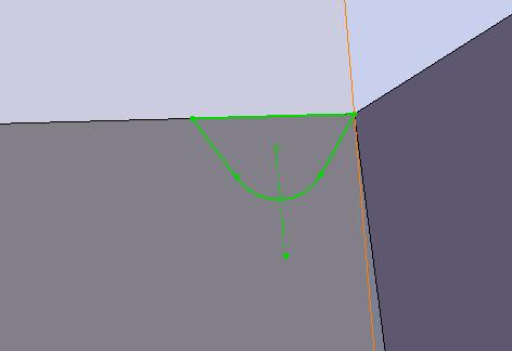

发表于 2009-4-11 16:44:05 | 显示全部楼层 来自: 中国安徽芜湖
呵呵,好像不用这么麻烦吧,你把齿条的草图完全封闭后,"拉伸切除"中的“终止条件”全都出来了,你就可以任意选择了,如果草图没封闭的话,“终止条件”只有“完全贯穿”。这是我下载了你的模型然后把分割线删除掉后试的,你不妨一试
 楼主| 发表于 2009-4-11 17:08:25 | 显示全部楼层 来自: 中国山东东营
回复 2# hacker_yuzq 的帖子
没有看懂 你在发一编吧
发表于 2009-4-11 17:14:18 | 显示全部楼层 来自: 中国安徽芜湖
我是说你的齿条草图没有封闭,所以才出现这种情况: B- G. _; A5 {7 m; f0 L: N9 d
. h: V0 X8 x' j封闭的图 2.jpg
# O4 b" e1 _8 o$ \就是加了一条线
