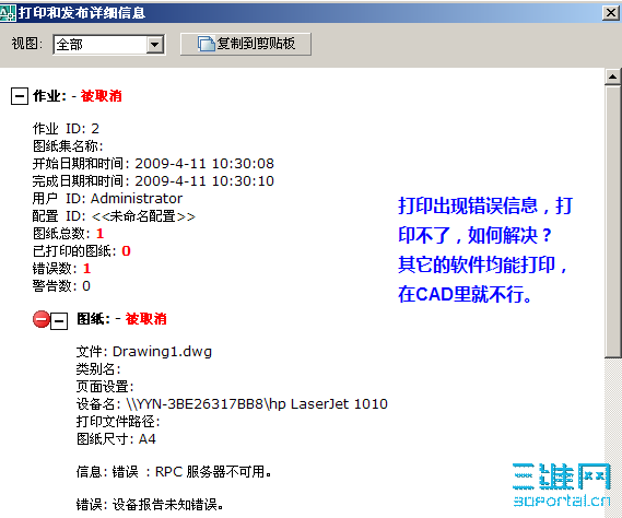

不知咋的,前些日子都没有问题,今天就无法打印了,# o' J6 d8 f& w, V* K* [2 O6 Z( ]) V
MDT,CAD多没法打印,其它软件能打,比如office
发表于 2009-4-11 16:43:02 | 显示全部楼层 来自: 中国江苏无锡
你打印成PDF文件试试看。如果不行那就是CAD的什么设置出现了问题,否则就是打印机的问题了。

发表于 2009-4-11 17:26:53 | 显示全部楼层 来自: 中国上海
楼主用的是本地打印机?还是网络打印机?计算机名为YYN-3BE26317BB8是谁的电脑?查看一下打印机与电脑或网络的连接是否正常?
发表于 2009-4-11 17:28:58 | 显示全部楼层 来自: 中国江苏南通
这是因为你没启动打印机的服务.解决方法进控制面板-管理工具-服务把相应的服务开启.Windows XP中打印机的安装与使用依赖以下服务(完整的关联服务): NT LM Security Support Provider Portable Media Serial Number Service Print Spooler Remote Procedure Call (RPC) Remote Procedure Call (RPC) Locator Server 你可以查一下自己的系统是否关闭(未启动)以上服务,如果是安装本地打印机驱动,启动以上服务后可正常解决问题如果是网络打印机,就还要开放合适的端口,才能解决问题。
% e! I$ y/ w& R5 E- a2 X如果急用,可以用以下方法先将就一下:
, C4 J) h- R. A/ ^+ {1、就把图纸先打印在PLT文件中,再用COPY命令打印。
5 j9 D" n& w7 \: J# R2 Z: f4 I2、把它打印在PDF文件中,再打印PDF文件。
★新手★ + 5 技术讨论
 楼主| 发表于 2009-4-11 17:30:51 | 显示全部楼层 来自: 中国广东广州
我都说了了,其它软件都能打印,就是AUTODESK公司的软件不行。7 n! W; k: H- Z& i  P0 _
忘了说了,我用的是网络打印机(局网)
发表于 2009-4-11 23:17:22 | 显示全部楼层 来自: 中国江苏镇江
回复 5# wz_111 的帖子
CAD设置中将网络打印机设置成默认。
5 W, W& y; I0 u5 L" E, D. q/ Y' h# E. w7 ]9 J6 |4 q! u3 d; @
这种事情往往只能自己静下来一个个排查(打印对话框的设置、打印机、网线、网络设置、打印驱动........),别人见不到实际情况,很难说清楚。
0 c5 n3 L) z1 \" H+ a7 K" M
# Y  W$ N. y% \另外图形文件也会造成打印不出的毛病。

 楼主| 发表于 2009-4-15 12:49:25 | 显示全部楼层 来自: 中国广东广州
问题解决,是因为我安装了ARP局网防火墙。
