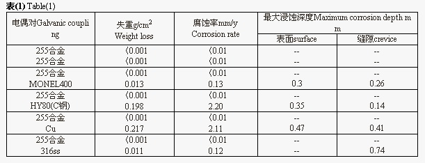

0Cr25Ni6Mo3CuN钢具有较好的力学与耐蚀的综合性能,他的强度是普通奥氏体不锈钢的2倍,他的耐磨性能也优于奥氏体不锈钢,尤其是具有优良的耐局部腐蚀性能。在海水介质中的均匀腐蚀速率<1mpy,而31618-8等钢的腐蚀速率是他的6-20倍,并且还产生局部腐蚀。国际Haynes公司、美国海军(U.S.Navy)、和Climax钼公司的实验室试验结果都说明此钢种具有比奥氏体不锈钢更优良的耐局部腐蚀性能,这也是此钢被用于许多重要军舰的原因之一。Newport News造船公司采用多面缝隙组合试件在300C静止海水中经175天试验后,失重为0.1g,浸蚀深度为0.01mm,无孔蚀,与625合金试验结果相当。作为海水容器或结构件需考虑电偶腐蚀问题,此钢与其他材料组成的电偶对在26.50C2.4m/s的流动海水中经1006h的暴露试验结果见表(1)
从上表中可看出此钢与其他材料组成电偶对在海水中几乎不遭受侵蚀。
