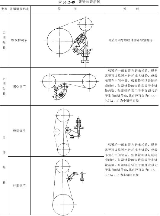

我公司现生产一套设备,行走要求2:19 ?( y9 w9 f5 {8 h
我齿轮传动已经没有位置了,我想采用链轮传动
4 v8 l2 |! j& O' g, O1 o% V; L& B) T- m7 [
请问哪位可以提供点关于涨紧轮的资料???急0 x, r4 r* _" P1 @6 ~, X

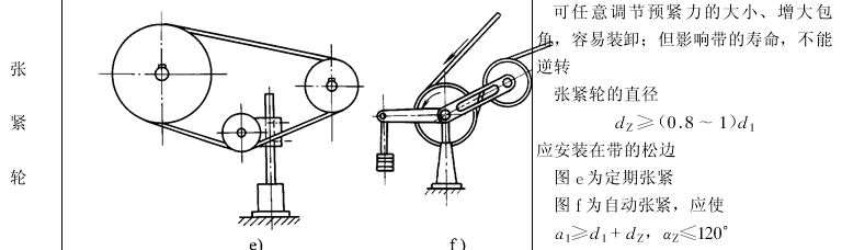

发表于 2009-4-11 16:36:47 | 显示全部楼层 来自: 中国山西太原
带传动的张紧轮设计如下图中文字所述,图中有两种方式,f 图最好,可以增大带的包角,有利于传动效率的提高。
plc + 3 应助

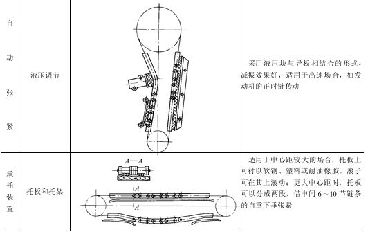

发表于 2009-4-11 16:51:40 | 显示全部楼层 来自: 中国山西太原
链传动链条的张紧方法如下图的各种形式:
xl.zhuo + 2 应助

发表于 2009-4-11 21:33:55 | 显示全部楼层 来自: 中国河南焦作
平带和V 带所用张紧轮的设置不同,有多种调整方式,找本 机械基础 或 机械设计基础 教材或机械设计手册查一下

张紧在平带和V带中不常用,常用的是同步带和链传动的张紧。. T4 }; ^% @4 j/ f8 O% ]# A: |7 N  B4 N
) ]. Z' C5 ^5 ?0 f( Y0 y, u" g
所有这些张紧装置的原理无非就是在中间环节加一个中心位置可以调整的从动轮(也叫惰轮)。3 t8 i8 X% q: P7 U0 X$ V8 w
