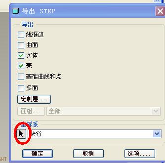

[讨论] 可以将PROE的3D模型转成其它格多的如IGES但保留原来的坐标系吗?
发表于 2009-4-11 16:16:07 | 显示全部楼层 |阅读模式 来自: 中国上海
可以将PROE的3D模型转成其它格多的如IGES但保留原来的坐标系吗?/ p. F- Q6 M" m  ]6 _* M5 Y
就是说我把一个组件的零件导出去。坐标系是保持它在装配图里的坐标系。而不是零件图的坐标系。

输出的时候勾选上坐标系看一看。

如果你设计零件的时候是在装配体里边的设计的话应该就可以了,如果是先设计单个零件再装配可能就不行,得试试

首先如果你在零件图中将零件保存为其它格式,那么可以保留坐标系。<br />
: d, N1 S: U, Z: k& S但是如果你在组件中将零件保存为其它格式时,可以保留组件中的坐标系,默认情况下输出时使用的是零件自己的坐标系,但是你在输出选项对话框中,点坐标系下面的箭头,就可以选择你想使用的坐标系。任君选择。
