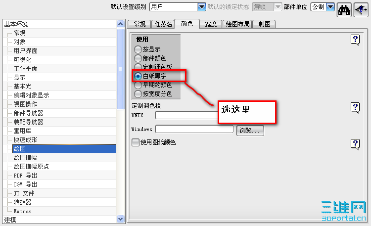

在UG里工程图作好后,在这里全部能看到,再通过模拟打印机打印成PDF格式时,实线和虚线都不见了,图框、尺寸都能看到,急求!!谢谢帮忙!!!

这种问题从来没有遇见过。楼主试一下把实线和虚线改成其它的颜色,很可能是实线和虚线成了图纸的背景色一了。
3 b/ b7 j6 r: T" o1 @要么再把pdf打印机设置成白纸黑字试一下。* z0 x+ o! N, x6 Y8 g

4 `3 I# Q& r4 y7 d4 w& ~: s" D我把模型设置成白色的了。. U2 P% s  [7 s
请教一下实线和虚线的颜色怎么改啊?
发表于 2009-4-11 20:34:12 | 显示全部楼层 来自: 中国上海
模型改成白色,但打出来的PDF文件都应该是白色的。: {  A( Q' z" ~1 Q; j
对了要不你用UG6.0试试,它可以直接打印。

变换模型颜色。
7 q, Z# G# b8 m* g1 P还有一种在用户默认设制里面,但需要重启后对新文件生效。
