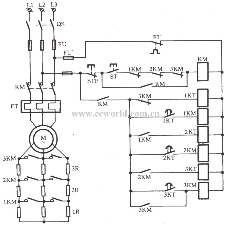

请教一下,如图中所示,启动时切除电阻的元器件名称是什么,如何选择?(1KM,2KM,3KM位置处)

KT为时间继电器
3 u3 @4 X* E& Q. b4 q此电路相当三级串电阻启动电路,以减小电机的启动电流,一般应用于大功率电机的简单启动控制。
