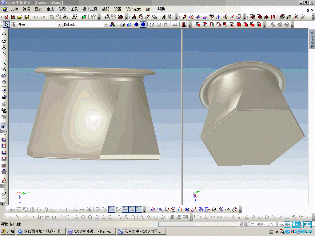

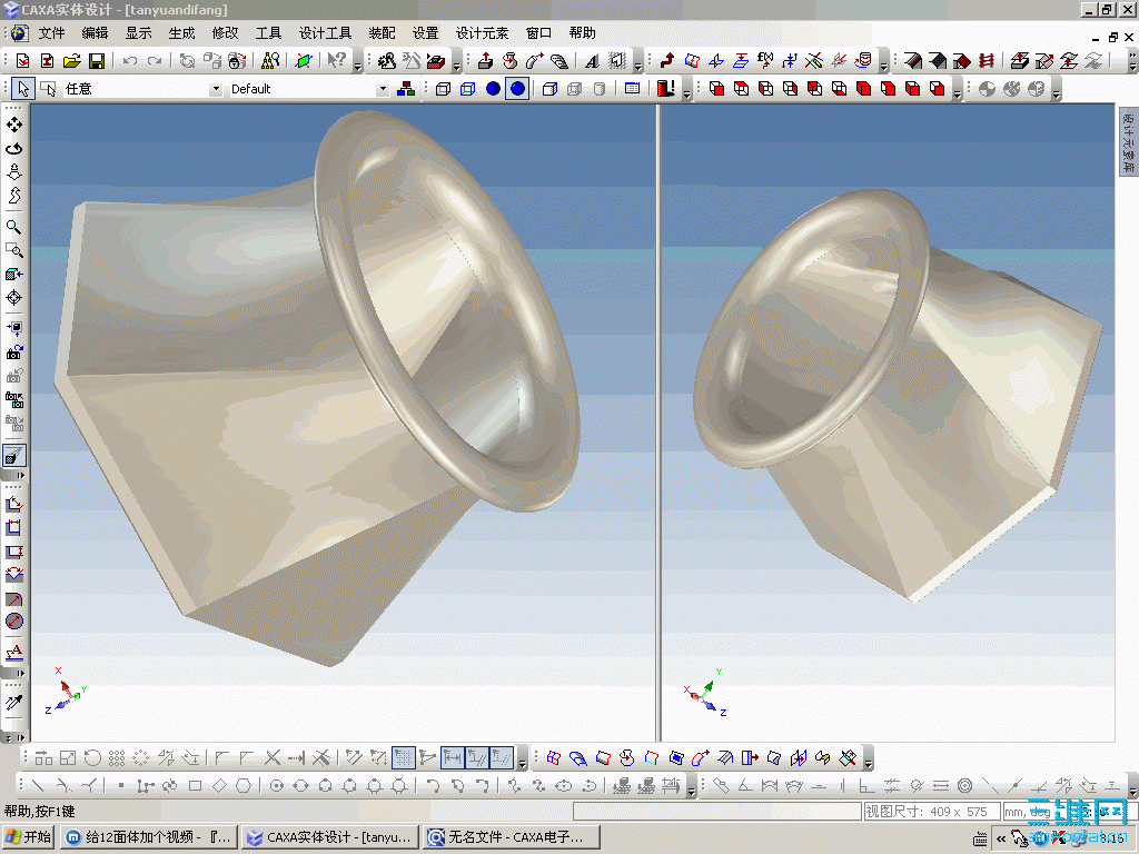

学做抽壳,没做好,四不像。

发表于 2009-4-12 20:59:06 | 显示全部楼层 来自: 中国湖北武汉
放样时要天与地的线段有对齐性,下面是几段,则要把园打成几段!
发表于 2009-4-13 09:04:58 | 显示全部楼层 来自: 中国四川成都
下次努力做好。。老四不像也不是办法啊。
 楼主| 发表于 2009-4-13 19:15:03 | 显示全部楼层 来自: 中国河北石家庄
谢谢鼓励和指点。- |' V9 P& D" k3 e
天圆地方使用双截面固结导动,修正的不理想,才出现此样。

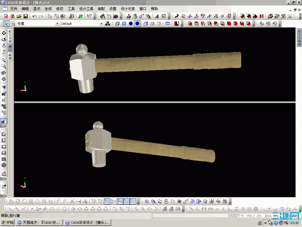

 楼主| 发表于 2009-4-13 21:13:20 | 显示全部楼层 来自: 中国河北石家庄
小锤

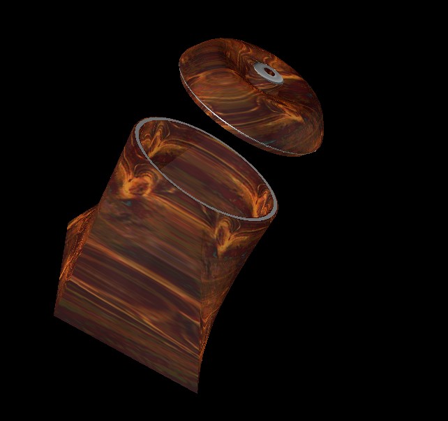

 楼主| 发表于 2009-4-24 17:03:20 | 显示全部楼层 来自: 中国河北石家庄
一块烂木头
想渲染一下
