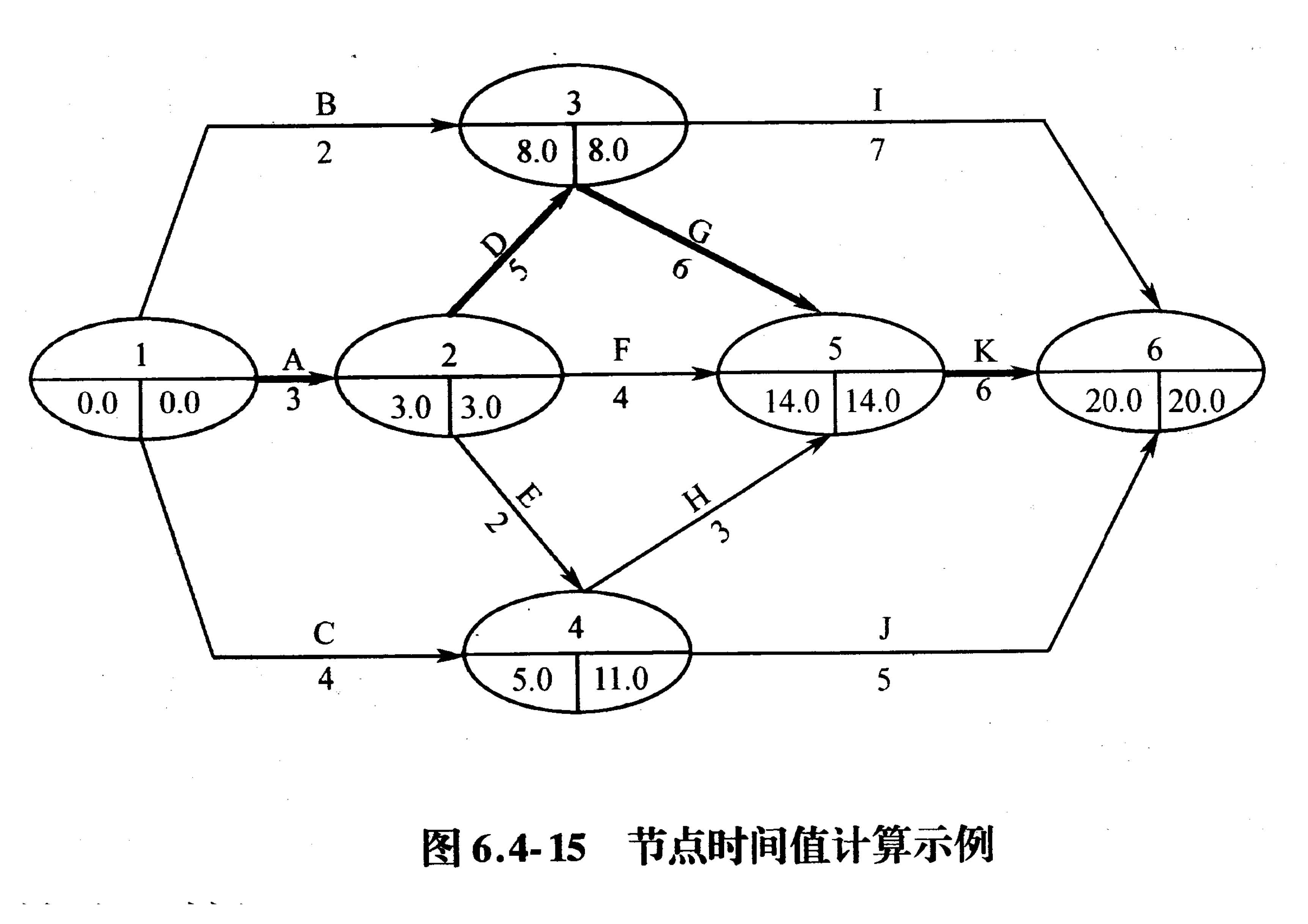

最近在学习质量改进工具,其中对于网络图中的节点及作业有几个疑惑不明白,不知如何理解,希望大家能讨论一下自己的看法,该如何理解它?5 Q9 G: r% ?: L5 P. y! k8 k
并附上节点图供大家参考!5 h/ n% Y, B4 Y7 Y
4 ^5 I6 z! }* |8 S) R其一:节点是由节点编号及“最早开工时间”及“最迟完工时间”三个要素组成,节点只是一个时间的“交接点”不占用时间及资源的。这个可以理解,对于两个时间“最早开工时间”及“最迟完工时间”,如何理解,字面意思好理解,关键是这两个时间内容如何确认感觉较难理解!每个节点都有这两个时间数字,代表一项作业的最早开工时间及最迟完工时间,这里难理解的是这两个时间是如何确定的,是根据以往的生产经验吗?还是另有它法,因为节点图超往后,节点越多,连第越复杂,这后面的节点的这两个时间都是怎么来确定的?7 [3 k1 \, Y( _
/ }3 ^6 F2 j/ \& c; n
其二:两个节点之间,节点图告诉我们叫做作业,也可叫做工序。那这工序是否分为并行的及串行的,两个节点之间(如①与③)即有串行的(如3及5)又有并行的(如3、5与2)如何理解这几个作业或工序呢,每个作业的用时与的节点的“最早开工时间”“最迟完工时间”有无关联,$ k* {2 K. ~. J* x" ^
2 o! D# [$ |' C/ S" d( H
其三:各作业的时差的计算方法为各作业的“最迟开工时间”减去“最早开工时间”;而“最迟开工时间”是由“最迟完工时间”减去“作业时间”得出的;“最早完工时间”是由“作业时间”加上“最早开工时间”得出的,上面的计算方法可用以下面的工式表明
9 ]* X/ q+ h( [: S$ G: D. I" T2 o1 i
+ y' R* g4 \6 f: |+ T作业的   时差  = 最迟开时间      - 最早开工时间+ o$ k4 u' y: ]9 e" J3 S- C
最迟开工时间 = 最迟完工时间作业时间
/ k/ X& A1 Y2 S' Y: z' e1 m最早完工时间 = 作业时间          +  最早开工时间  ) C$ O3 T: I9 c3 \% q" r* h* b  K
6 ?% z7 D  `6 m这里面都涉及到节点图上的“最早开工时间”及“最迟完工时间”,而作业时间的长短我们可以理解,因此如何确定这两个时间是编制网络图的根本关键所在!
2 p8 k  O, o) a, }' d# d( F! Q
* h5 m! u# u; r# w( v; V; |0 {大家是如何理解:“最早开时间”及“最迟完工时间”的,又是如何确定的?$ B1 E: \! w, Z" Q
