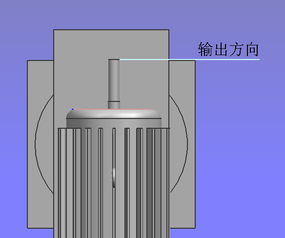

- D* R! t5 V+ }8 S怎么让电机输出变向,电机功率15KW,额定转速在2930r/min,输出4290r/min而且噪音要小。

发表于 2009-4-12 12:14:04 | 显示全部楼层 来自: 中国山西太原
可如图将电机安装在一个带转盘的支座上,就可以转向。升速可用带轮增速,这里增速比不是很大,带轮最适合,因为带轮传动噪音很小,结构简单。

 楼主| 发表于 2009-4-12 14:03:47 | 显示全部楼层 来自: 中国山东聊城
回复 3# gaoyns 的帖子
电机是固定不动的,输出必须是和电机垂直的。

发表于 2009-4-12 14:30:59 | 显示全部楼层 来自: 中国江苏无锡
2极异步电机的转速在频率50HZ时,最大转速是小于3000转的,没有办法超过的。所以LZ要么改变电源的频率,要么使用齿轮箱变速。
